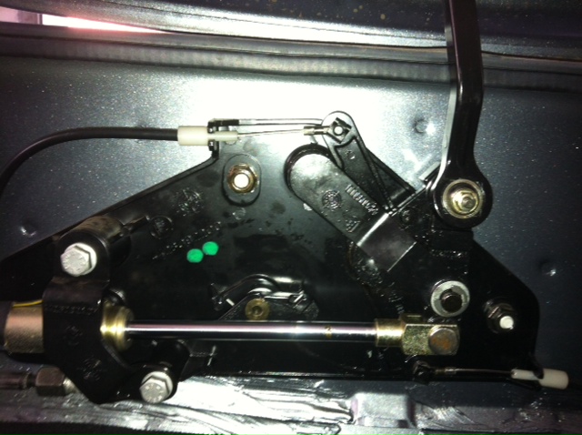

ich suche dringend die Verriegelungsmechanikplatte für das Verdeck - habe wohl die Welle durchgedreht und kann die Verdeckklappe jetzt nicht mehr verriegeln (auch nicht mechanisch - die Schraube im Kofferraum dreht sich durch).
Mein 306er Cabrio ist EZ 02/2002, die Teilenummer müsste die 4426092200 sein.
Verbaute Verriegelungs- oder Mechanikplatte in der Frontansicht
Nachaufnahme der (Teile-?)Nummer auf der Platte
Falls jemand helfen kann bitte Nachricht per PN. Hoffe auf eine bezahlbare Lösung bevor der Sommer wieder vorbei ist... :traurig:

Ich hatte das gleiche Problem. Die Mechaniken kosten auch gebraucht noch viel Geld. Wenn nur die Stahlwelle im Gussteil durchdreht und der Gussarm selbst nicht gebrochen ist, dann kann man das reparieren. Ich habe bei mir von beiden Seiten des Gussteils ein kleines Loch 2-3mm bis in die Stahlwelle gebohrt, nicht durchbohren. Dann 2 kleine Stahlstifte, bei mir Stücke von einem kleinen Imbussschlüssel, eingetrieben. Es hat ja an sich keine Haltefunktion, sondern soll nur das Druchdrehen der Welle verhindern
Bei der man. Verriegelung muss man natürlich sehr sehr vorsichtig sein, aber es hält seit 2 Jahren. Allerdings keine Dauerbenutzung, sondern wirklich nur für den Notfall. D.h. die hydr. Betätigung sollte schon normal funktionieren

@mn4600 Cool, vielen Dank! Ich habe den Verdacht dass das auch bei mir funktionieren könnte... ich schau mir das die Tage mal ausgebaut an.
