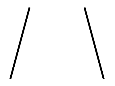

306erFreak hat geschrieben:...Sturz von 15° im Radkasten...
das wäre etwas heftig...
- 15grad.gif (2.97 KiB) 1371 mal betrachtet

@ obelix
deine zeichung sieht aus wie n "fetter 3er BMW" von hinten
