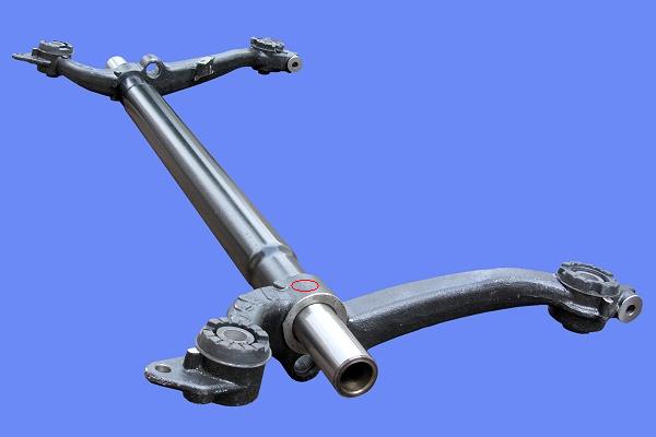

Hab grade über ne Stunde die Suche gequält, also BITTE NICHT ERSCHLAGEN, hab mir viele Beiträge zum Thema Hinterachs durchgelesen, auch die Anleitung aus der Bastelecke gefunden, hätte aber gerne zur sicherheit ein paar Bilder/Bild mit der genauen Lage der Schmiernippel beim 206.

Mal glaub ich ein Foto von ner Hinterachse gefunden, und vermute das der Schmiernippel in den "roten" von mir gemalten kreis kommt...
Kann das vl Jemand bestätigen...
VLG torti

Aber dann doch sicherlich von unten? Ansonsten könnte man ja gar nicht nachfetten oder Du müßtes immer die Achse abbauen.

die Schmiernippel müssen so sitzen, daß das Fett an die Nadellager findet - also an den Schwingen, nicht an der Achse. Leider sitzt dort noch eine Hülse, die dafür sorgt, daß die Anbringung des Schmiernippels garantiert nicht ohne Demontage gelingt - oder irgendein Ergebnis hat... (zumindest beim 106 - aber das sieht auf dem Bild erstmal sehr ähnlich aus und ist ein guter Grund keinen 206 zu kaufen :) )
Besser ist es die Achse zu demontieren, neue Simmeringe zu montieren und dann genug Fett zu verwenden. Wenn man die Drehstäbe mit Kupferpaste einsetzt, ist auch eine Demontage alle paar Jahre nicht mehr so schlimm wie bei einem Serienteil, bei dem man ohne Brenner kaum zur Sache kommt...

Wenn du dem Auto auf langer Sicht was gutes tuen willst, dann hilft nur Zerlegen der Achse, neu lagern und ordentlich fetten.
Beim 206 müßten die Schmiernippel wenn überhaupt in den Schwingarm selbst verbaut werden. Zwischen den beiden Lagern.
Aber außer das du den ganzen Dreck und Rost von dem Gussarm zu den Lagern drückst wirst du da nicht erreichen...im Gegenteil.

tortigsx hat geschrieben:Mal glaub ich ein Foto von ner Hinterachse gefunden, und vermute das der Schmiernippel in den "roten" von mir gemalten kreis kommt...
VLG torti
cooles bild...
weiss der eigentümer des copyrights, dass du das verwendest?
da wo du kreischen malst ist ...
nix.
die lager laufen auf dem blanken rohr.
und um die zu versorgen müsstest du den gusskörper des schwingarmes anbohren - nicht wirklich ne gute idee.
ansonsten - siehe kommentar von dirk.
besser - achse auseinander, neue nadellager rein, gut fetten.

Vielen dank für die Antworten Leuz, na dann hilft wohl nur zerlegen, mir grauts schon davor...
Na ja, der kleine Löwe hat halt schon 185000 KM drauf und letzte woche neuen tüv...
