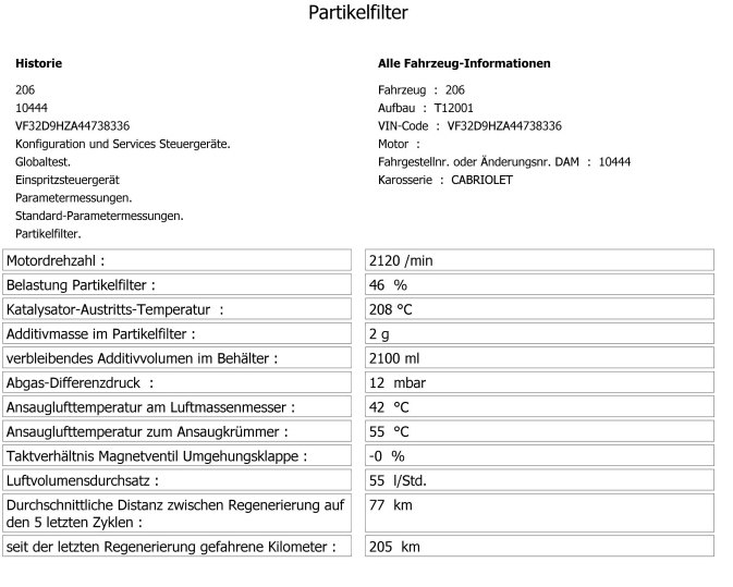

> auch ist die Additivmenge unrealistisch, was ist da los? Im Normalfall haste nach 100000km ca 100g
> Additivasche im Filter, wieso ist das bei Dir der Werte eines neuen Partikelfilters?
Ich weiß vom Vorbesitzer daß er vor ca 2-3 Monaten bei Peugeot war wegen einer Anomalie der Abgasanlage.
Es wurde festgestellt daß der Tankdeckselsensor defekt war. Im ersten Step hatte man ihm kostenlos den Additivtank
komplett befüllt. Der Tankdeckel Sensor wurde erst im Step 2 entdeckt. Vermutlich wurde der Counter nach der
Befüllung zurückgesetzt.
Vieleicht weißt Du zufällig auf wieviel Milliliter der Counter nach einem Reset springt.
Ich meine nämlich meinerseits vorrige Tage einen Fehler gemacht zu haben als ich etwas übereifrig mit der
PP2000 Software warm werden wollte. Ich könnte schwören daß dort 2060ml vorher stand.
Aber ich kam auf den Punkt "Wartung Partikel Filter" und dachte da könnte ich ggf was sehen oder auslesen.
Rappzapp hab ich aber einen Reset ausgelöst. Ich hab zwar noch den USB Stecker rausgezogen aber
ich vermute daß ich da einen Reset gemacht habe. Da ich meine dort 2060ml vorher gesehen zu haben
dachte ich mir daß ich mir bei einem randvollen Additivtank bei 40ml Differenz im Moment noch nicht ernsthaft
darüber keinen Kopf machen muß sondern ggf in 80tkm. Bis dahin ist der FAP ggf sogar raus.
Daher hab ich das etwas vernachlässigt für den Moment weil ich eigentlich mein Leistungsproblem finden möchte.
Leider weiß ich nicht auf welchem Wert der "Beladungs" Parameter vorher stand oder ob der überhaupt mit in
der Resetprozedur hängt. Sorry, da hab ich Bockmist gemacht und weiß auch nicht ob ich diese Parameter korrigieren kann.
Ich vermute mal daß das nicht geht. Ich empfinde die Software auch nicht besonders schlüssig ...
Leider gibts es nirgends eine gescheite Erklärung. Bei manchen Menupunkten bin ich schon sensibilisiert aber
hier war die Hand leider schneller als der Verstand.

@all
Alle Messwerte (auch die schon geposteten) wurden im Stand aufgenommen. Ich hoffe sie sind aussagekräftig.
Ich kann derzeit leider nicht unter Realbedingungen / Last bei dem Wetter messen. Und einen Prüfstand mieten
für nen nachmittag ist auch nicht gerade günstig.
Auffällig ist daß der Ladedruck abweicht. Je mehr Ladedruck umso größer wird die Abweichung.
Die EGR Steuerung scheint zu funktionieren und das Magnetventil der Ladedruckregelung arbeitet auch.
Im Manual steht Leerlauf 70% und ich konnte 69% und 70% im Stand messen.
Bei höheren Drehzahlen ändert sich dieser Wert auch.
Ich stelle nun die fehlenden Screenshots ein.
Zunächst Kraftstoff
