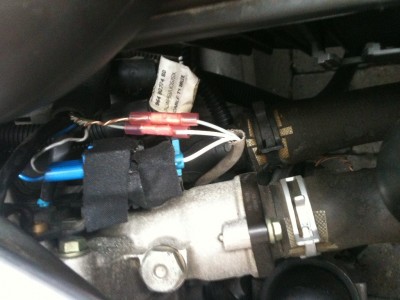

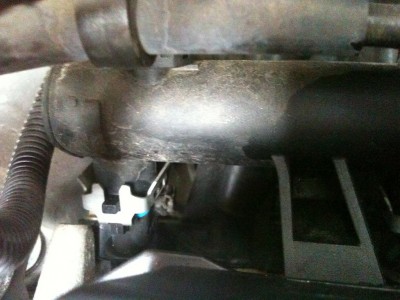

von LSander » Sa 20.11.10 12:32
![IMG_0455_1024x768.JPG (161.77 KiB) 2379 mal betrachtet IMG_0455_1024x768.JPG](./download/file.php?id=894&t=1&sid=4cbfa336ad629a4fe7c8f36eab77438d)
- Hier sieht man den Stecker von Der Lambdasonde nach Kat. Ein Kabel war ein bisschen offen. Da ich aber die Kabel nach dem Isolieren nicht in den Stecker bekommen habe hab ich halt 2 der Kabel neben dem Stecker langeführt. Denke aber nicht das das was damit zuzun hat.
Hoff ich jedenfalls ^^

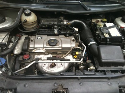

von LSander » Sa 20.11.10 12:33
Hier sieht man dann auch ganz eben das die 4.te auch undicht ist

Dann wechsel doch erstmal die Dichtringe der Enspritzdüsen und bring das mit der Lambdasonde in Ordnung.
Die Sonde atmet über die Kabel, wenn keine Luft da ist, misst sie falsche Werte !

Die Kabel sind ja wieder in Ordnung. Außerdem ist es ja nur die Monitor Sonde. Wenn die Falsche Werte misst würde der Motor ja nicht schlecht laufen.
