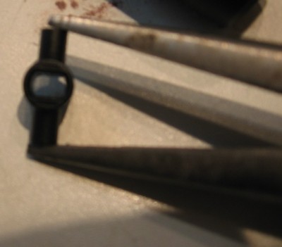

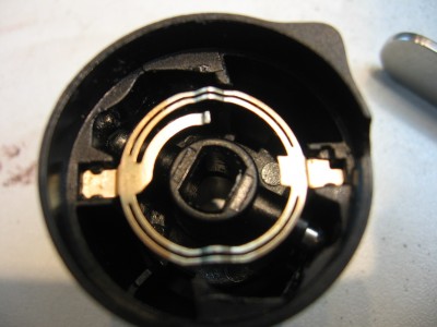

![Sperrklinke.JPG (50.29 KiB) 1833 mal betrachtet Sperrklinke.JPG](./download/file.php?id=1442&t=1&sid=f21e92d8735ef7249d5c49923e2aa408)
- Bild 3: Wem die Sperrklinken davon gefolgen sind braucht sich keine Sorgen machen. Die Teile wieder in den Bolzenstecken und mit der langen Spitzzange zusammendrücken. Aber vorsichtig und mit G´fuhl, die Sperrklinken nur in Position halten zum einfädeln in die Drehkappe.

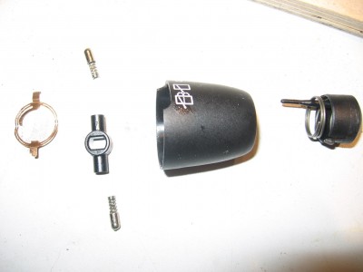

![Bauteile.JPG (192.71 KiB) 1833 mal betrachtet Bauteile.JPG](./download/file.php?id=1441&t=1&sid=f21e92d8735ef7249d5c49923e2aa408)
- Bild 2: Hier sind alle Bauteil mal dargestellt
![Hebel.JPG (177.03 KiB) 1833 mal betrachtet Hebel.JPG](./download/file.php?id=1440&t=1&sid=f21e92d8735ef7249d5c49923e2aa408)
- Bild 1: Nachdem die Kappe mit einem kleinen Schraubendreher oder Messer vorsichtig von beiden Seiten herausgehebelt wurde, kommt ein kleiner Spreitzbolzen zum Vorschein. Diesen mit einer Spitzzange zusammendrücken und die Drehkappe vorsichtig vom Hebel ziehen.

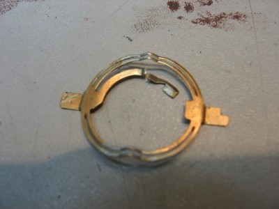

![Ring gebrochen.JPG (223.76 KiB) 1832 mal betrachtet Ring gebrochen.JPG](./download/file.php?id=1445&t=1&sid=f21e92d8735ef7249d5c49923e2aa408)
- Bild 6:
So, hier brauche ich nochmal Eure Hilfe. So wie es aussieht, gehört nach der Bruchstelle und der Einbaulage das abgebrochene Teil dort hin.
Kann das jemand bestätigen?

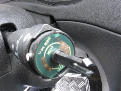

![Einbau Ring.JPG (210.36 KiB) 1832 mal betrachtet Einbau Ring.JPG](./download/file.php?id=1444&t=1&sid=f21e92d8735ef7249d5c49923e2aa408)
- Bild 5:
Jemand hatte gefragt, wie der Ring in Position gehalten wird. In der Kappe sind kleine Aussparungen und sokleine Haltenasen. Der Ring hat an einer Seite an einer Lasche so eine kleine Ecke drin, diese muß in die Seite wo auch die Ecke in der Kappe ist. Im Bild hier rechts zu sehen. Vorsichtig mit einer Pinzette die beiden Laschen unter die Haltenasen fädeln.

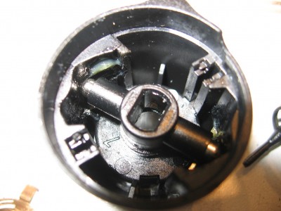

![Sperrklinke Einbau.JPG (248.57 KiB) 1832 mal betrachtet Sperrklinke Einbau.JPG](./download/file.php?id=1443&t=1&sid=f21e92d8735ef7249d5c49923e2aa408)
- Bild 4:
Einbau der Sperrklinken in der Drehkappe. Der Bolzen sollte ein Gleichteil sein und von beiden Seiten aus passen, also es ist egal, wie rum man ihn einbaut.
