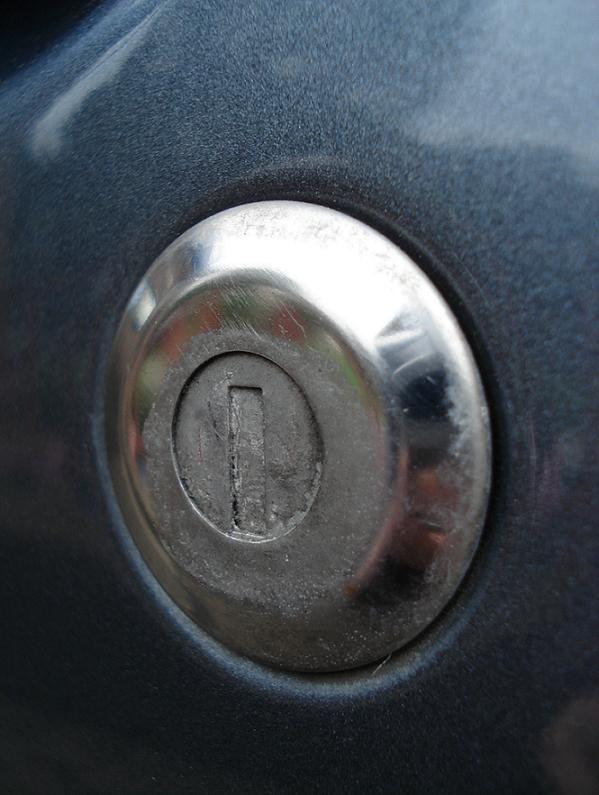

Oh also es ist jetzt nicht so das ich da wie wild mit Wasser und Shampoo das Schloss maltretiert hätte... Normal gewaschen habe ich ihn und da hat auch das Schloss ein bisschen was davon gesehen. Da sich nichts an dem Zustand des Schlosses geändert hat, bin ich mal davon ausgegangen, das ich das so leicht nicht wegbekomme.
Meine Schlösser sind silber, aber sind das verchromte? Dachte erst an Alu oder sowas, Plastik ist es jedenfalls nicht. Ich habe hier mal ein Foto für euch, da kann man den "Gammel" sehr gut erkennen:

Black Whisper hat geschrieben: Meine Schlösser sind silber, aber sind das verchromte?
das ist wohl edelstahl, bekommst aber mit chrompolitur gut sauber, alternativ einen edelstahlreiniger verwenden. da musst halt ein bisschen arbeiten, aber sauber bekommst das recht problemlos...

Ok, also Chrompolitur habe ich sogar hier, dann werde ich es damit mal versuchen. Ich melde mich, wenn das Ergebnis vorliegt! Danke!!! :)

Da würde ich es aber vorher erst mal mit normaler Politur versuchen. Das Chrom-Zeugs kratzt schon übel, also vorher die Lack-Teile rundum gut abdecken.

ich habe den Gammel bei meinem 206 immer mit "Nevr-Dull" Polierwatte wegbekommen.

Also ich habe, als ich dann endlich mal ein bisschen Zeit hatte, beide Schlösser mit Chrompolitur behandelt. Die Schlösser habe ich abgeklebt, aber mit Kreppband, das lässt sich leichter wieder entfernen. Da sich dort, wo das Schloss sitzt, das Blech nach innen wölbt, konnte man mit dem Kreppband ein Stück unter das Schloss und so wars dann perfekt abgeklebt. Ich hab hier Chrompolitur von der Aral- Tanke, das hatte ich vor einiger Zeit gekauft weil ich damit regelmäßig mein Auspuffendstück mache. Das Zeug ist nicht sehr grob, eher ziemlich harmlos, man muss ganz schön ackern, um damit was zu erreichen. Bei den Schlössern wars dann auch recht langwierig... Aber sie sind fast wie neu, aber eben nur fast, ich hatte nämlich nicht so viel Zeit und musste dann abrechen. Aber es hilft super und ich werde das demnächst zuende bringen, dann sind die Schlösser wirklich wie neu. Bin echt zufrieden, wenns ganz fertig ist poste ich gerne noch ein Bild wies ausschaut :)
