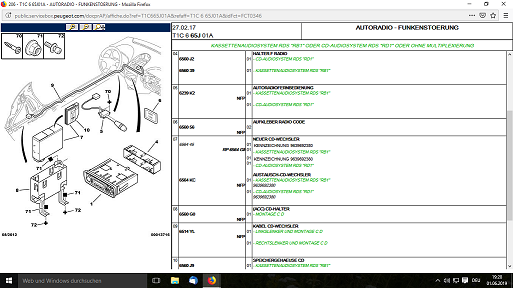

kann mir jemand sagen, wo der CD-Wechsler in 206CC verbaut ist, wenn im Handschuhfach bereits ein Navi vorhanden ist?
Ich vermute ja mal im Kofferraum, aber gibt es dort einen bestimmten Ort? Wie ist er dort befestigt?

den müsstest du eigentlich hinten links finden, am ende von kabel nr. 9:

Ich werd mal schauen ob dort was zum befestigen ist. Dann werde ich ihn auch verbauen. Kabel bau ich zur Not selbst, da ich mir beide enden beim Verwerter mitgenommen habe.
