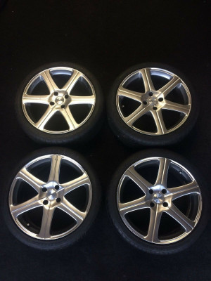

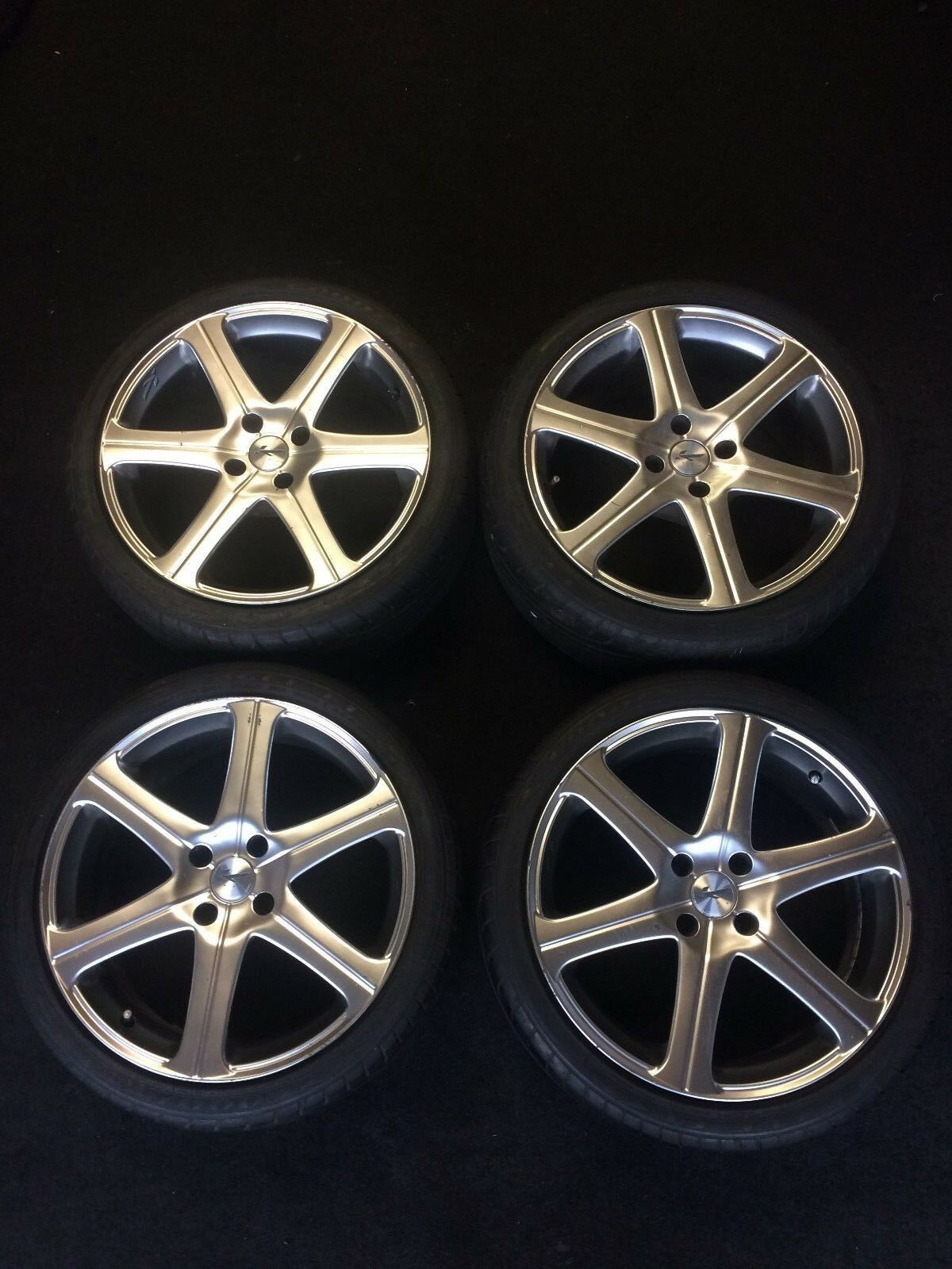

Jetzt habe ich das nächste Problemchen...ABDECKUNG AIRBAG BEIFAHRERSEITE....Ersatzteil habe ich schon...habe zwar das PEUGEOT DIY aus dem Forum in English....aber dieser spart das Themas aus...
UND:
Wie immer, ich wollte mal wieder etwas "anderes" haben und habe mir von einem Händler - gebraucht und ohne Rücknahme - einen Satz ultra seltene KAHN RS-S in der Größe 8Jx18 H2 gekauft.
Ich dachte, in Deutschland...also mit KBA oder zumindest ABE....Hauptsache ULTRA SELTEN.....diese sind ein bisserl angeschrammt..aber was soll's muss man halt wieder aufpolieren...also zugeschlagen.
Felgen angekommen ausgepackt....siehe Bild...(nur zur Veranschlaulichung)..
Dachte mir KLASSE....diese Felgen hat K E I N E R..und schon gar nicht auf Deiner Ultra-Seltenen Chantal....(noch ca. 150 von meinem Modell zugelassen). Felgen mussten ja auch aus der Zeit von Ihrer Serie sein, also gab es wirklich nicht viel Auswahl...
Also..auf zur Recherche...ich finde keine Gutachten. Ich kontaktiere den Deutschen Vertriebspartner....der ist "mehr als erfreut" mir zu helfen....sagt: Kurz und freundlich hier: Habe ich nicht, geht mich nichts an". Also ab nach England...die sagten wurde in D / CH /LU und AT nicht verkauft und schon gar nicht für "einen Peugeot"...(da man ja nur RR, Bugatti und etc besohlt)...abgesehen davon wären diese Felgen für einen FORD COSWORTH gewesen mit einem kleineren Mittelloch als meine Chantal: 57,1 anstatt 65,1mm..etc, et al.
Frage: Kann mir hier irgendeiner mit einem Gutachten, Einzelabnahme oder ähnlichem aushelfen, damit ich die Felgen eingetragen bekomme? Oder kann man / Ihr eventuell den Hersteller herausbekommen?
Da ist zwar ein "Herstellerlogo" eingestanzt..aber ich kann dazu nichts finden..in Italien gibt es einfach zu viele solcher Hersteller.
Würde ich sehr freuen.
Liebe Grüße
