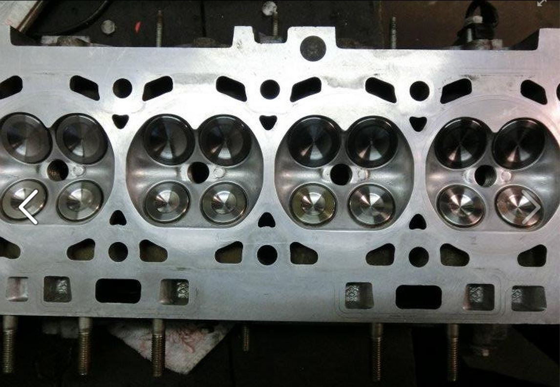

Re: Ventile 205 polieren?
Beitrag von mariob » Fr 24.01.14 23:36
Hi,
vor dem Polieren solltest du den Dingern erstmal eine vernünftige Form verpassen, sonst kannst du dir die Arbeit sparen. Sinnvollerweise sollten natürlich auch die Gegenstücken passend bearbeitet werden.
Der Anblick danach ist die Arbeit allemal wert:
(und schöner fahren tut es auch - ich habe seit Jahren keinen Kopf mehr montiert, an dem nicht mindestens die Ventilsitze nachbearbeitet und die Ventile poliert waren)
Gruß, Mario

mariob hat geschrieben: (und schöner fahren tut es auch - ich habe seit Jahren keinen Kopf mehr montiert, an dem nicht mindestens die Ventilsitze nachbearbeitet und die Ventile poliert waren)
Gruß, Mario
Kommt mir bekannt vor, ist irgendwann zur Gewohnheit geworden...
Nur hab ich kein Werkzeug um die Ventile so dünn zu bekommen wie du am Bild, schaut gut aus.

mariob -schick!
soll sogar leute geben, die das "überschüssige" fleisch an den av's auch noch mit wegpolieren.
:D
glaub bei dem 2.0 xu10 8v, gabs einmal diese ventile mit der aussparung und ohne. mit aussparung waren pro ventil ca 2g leichter.
glaub ich, zu lange her. :gruebel:
aber wirklich schönes bild mario... da bekommt man/n wieder lust!

Beitrag von mariob » So 26.01.14 12:39
An den Einlassventilen habe ich ganze 5g gefunden, an den Auslässen war ich nicht ganz so mutig und es kamen nur 4g zustande.
Das passende Werkzeug heißt übrigens Flex mit Fächerscheibe! Das macht zwar erstmal tiefe riefen, aber die bekommt man mit etwas Geduld wieder vollständig wegpoliert. Wer es ganz nobel mag, baut sich eine Aufnahme für den Support an der Drehbank und kann die Flex dann mehr oder minder als Präzisionswerkzeug nutzen.
Gruß, Mario

Beitrag von BamBam » Mo 27.01.14 19:06
sers'
das mit den 4-5g kann ich bestätigen.
es gab bei den xu10, wohl 2 auslassventilvarianten. einmal der "holgedrehte" und der normale. der holgedrehte hatte ca 2g weniger. (billige küchenwaage!!!, keine KERN waage).
wenn ich nundie überstände auch noch wegnehme, klingen die 4g von dir realistisch -aber ich muss zugeben, ich war da auch ned mutiger als du.
wäre blöd, wenn so ein AV, total verhitzt auf den kolben tröpfelt.
