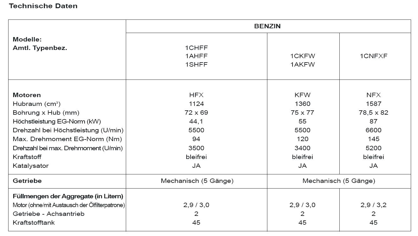

...nee, muss man nicht. unten ist ein link, der will angeklickt werden (steht auch da)
p.s.: liest sich besser in deutsch (sprachauswahl oben rechts :D )
ist lt. dortiger tabelle ein 55kw motor

Schoeneberg30 hat geschrieben:Der Link da unten bei Privatperson führt mich zur Bedienungsanleitung und da gibs nur den 106 ab Baujahr 2000, bei dem den ich Suche handelt es sich um einen Phase 1 und ich kann da auch nirgends eine FIN eingeben :nixkapier:
...dein modell ist ein 1 CKF und dieser ist in der Tabelle aufgelistet - phase 1 hin- oder her :D
