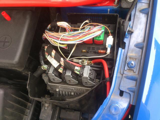

Wie versprochen, hier noch ein paar Bilder:
Und eine Frage dazu: Diesen Stecker habe ich in der B-Säule, kann ich daran elektrische Fensterheber anschließen?
Mit dem Pluskabel bin ich wie folgt vorgegangen:
Angeschlossen am Verteilerkasten vorne links
unten am Schweller rein:
hinten auf Höhe der B-Säule aus dem Schwellet wieder raus
Mfg Don

habs grad mal draussen gehabt. hab 2 stecker dran. einen vorderen mit 6 kabeln (vermutlich fenster vorn und spiegel). und einen mit 3 kabeln (vermutlich hintere fenster)
ps: hab original schon 4 elektr fensterheber drin. 2liter 2003bj
pps: ich hab das pluskabel durch den gummistopfen , der zwischen bremskraftverstärker und heizungsschläuchen ist, gezogen.

durch den schweller find ich eine saubere Lösung.
