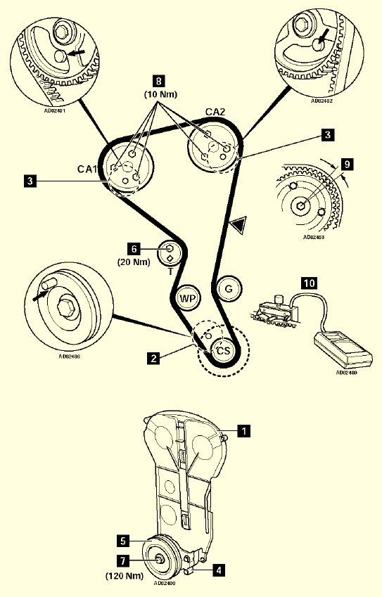

Hier das Übersichtsbild für den RFV
Das Spezialwerkzeug sind die bolzen um die Kurbelwelle und die beiden Nockenwellen zu arretieren.
Normale Schrauben tun es auch M8 oder M10.
und es gibt noch das teil um die Schraube von der Kurbelwelle aufzudrehen.
ich stecke da einfach nen schraubenzieher in einen Zahn vom Schwungrad. dann ist dass ganze auch arretiert um die Schraube zu lösen.
Ich bin selbst nur ein Elektriker. Ich interessiere mich aber viel für die Technik und mache so ziemlich alles selbst.
habe sogar schon mir nen neuen Motor eingebaut. ganz alleine ohne Hilfe. Ist schon ein geiles gefühl wenn man das selbst gemacht hat.
Aber ein Werkstattbuch sollte man schon haben. Für die Drehmomente zb.

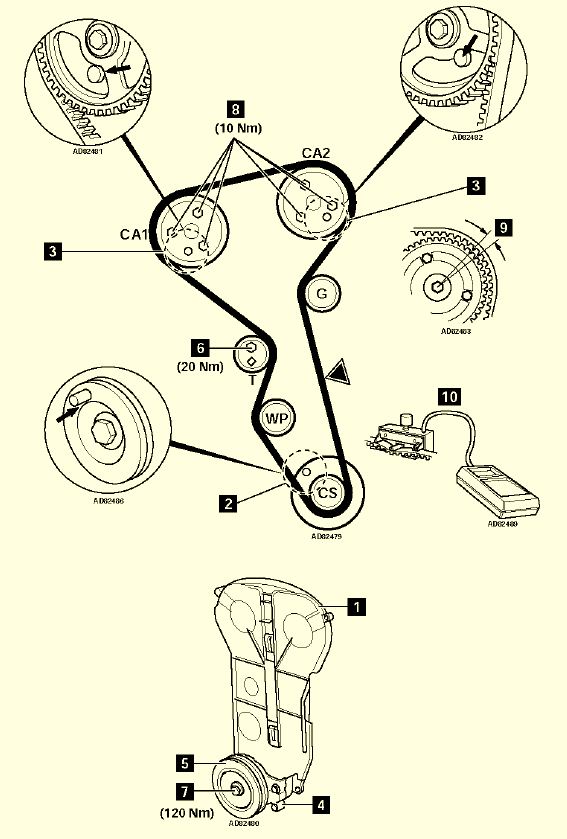

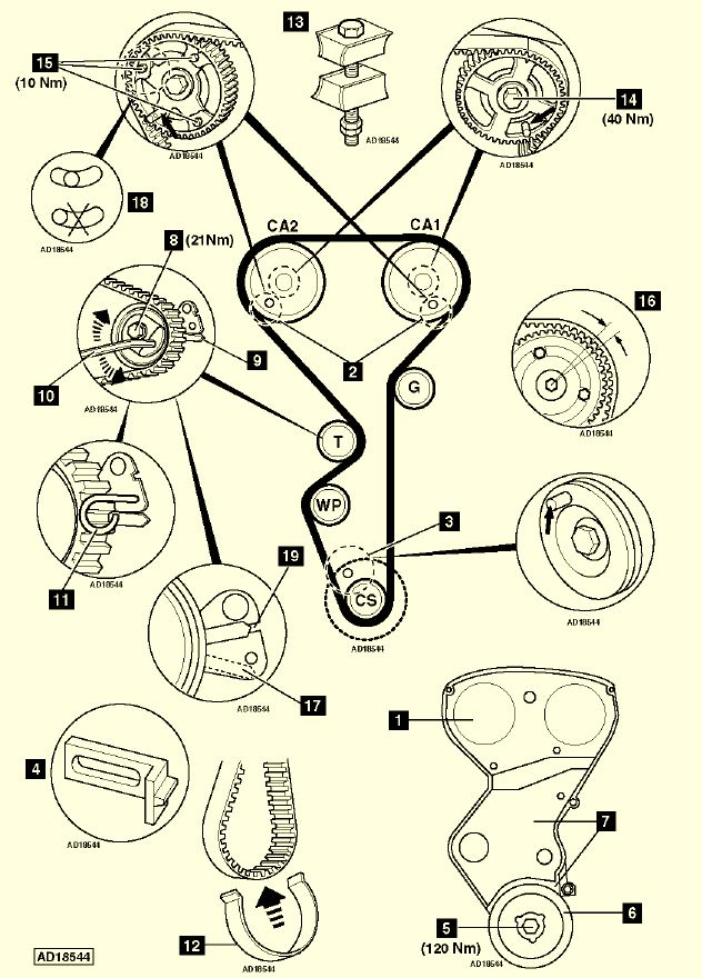

Also ich habe hier 2 Bilder für den LFY
Vielleicht ist da ein Fehler in der Autodata 3.18
An der Abdeckung könnte man den Richtigen Motor erkennen
