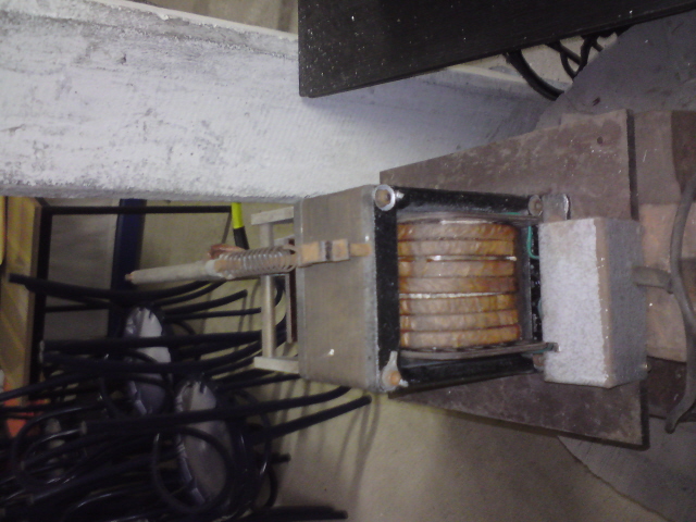

Nabend,
Wie der Thread Titel schon sagt, bräuchte ich mal paar Ideen zur "sicheren" bedienung dieser Höllen Maschiene.
Marke: :hilflos: wahrscheinlich eigenbau.
kurze beschreibung des Geräts:
Scheint ne Punktschweißzange zu sein, hat nen netz Stecker, steht nix drauf und macht mir Angst :traurig:
Außerdem läßt sich der obere Teil kippen (da wo die feder dran ist) nen schalter oder sowas in der Art gibts nicht.
Ich bin ja sonst nicht wirklich zimperlich, aber bei irgendwelchen trafo geschichten zeige ich schon respekt vorm gerät.
Ich hab hier bewusst das thema erstellt, weils ja ne Punktschweißzange ist und sowas ja eher richtung Karosseriebau geht, und da das Ding Alt zu sein scheint passt es denk ich mal ganz gut hier rein :troest: (nee, war nur spaß :D )
Ich nehm gern jeden vorschlag an....ich würds Pauschal mit irgendwas NICHTleitenden probieren.(den hebel manuel runter drücken.
oder kans sogar sein das das beim strom draufgeben von allein passiert? :hilflos:
Abschließende Worte:
Wichtig: ich bin weder Lebensmüde noch irre.....mich interessiert das Ding nur :)
Wenn aber die "admines""admins""moderatoren""User" jetzt bedenken haben, wegen der algemeinen Sicherheit (wegen nachmachen etc.) dann habt Ihr mein vollstes verständniss wenn wir den Thread wieder Erden (hach wortspiel :D ...meine damit aber löschen :) )
Aufgepasst Bild:
btw, der Amboss gehört nicht zum Gerät das weiß ich schon :D
Zuletzt geändert von Rostigernagel am Fr 25.01.13 19:35, insgesamt 1-mal geändert.
Mfg Rostiger

ich würde jetzt spontan tippen, dass das ne stationäre iss...
für den mobilen einsatz am fahrzeug ist die zu klobig und die haltegriffe etc. fehlen.
vmtl. was richtung flaschnerei/behälterbau/feinblechnerei.
gibbet nen fussschalter?
wie wird der obere arm abgesenkt?
220v?
typschild?
gruss

Das sieht irgendwie ziemlich selbstgebaut aus. Wenn Du es ernsthaft in Erwägung ziehst zu nutzen, würde ich erstmal mit einem Multimeter ein paar Durchgangsprüfungen machen, sehen, ob der Trafo auch tatsächlich vom Netz trennt etc. Dann mal übern Trenntrafo (mit Strombegrenzer) vorsichtig Saft auf die Primärseite geben, mal so 30V AC, und sehen, was an der Zange rauskommt. Dann weißt Du schonmal das Verhältnis Primärspannung/Sekundärspannung Und kannst Dir ausrechnen, mit wieviel Volt Du es zu tun hast, wenn richtig Saft drauf kommt, so von wegen anfassen etc. Trenntrafo dürfte aber so ohne weiteres nicht aufzutreiben sein, und wenn dann teuer. Auf jeden Fall sollte das edle Gerät nicht auf einem leitfähigen Untergrund stehen zum Testen.
Größtes Risiko ist mMn, daß die Isolierung im Trafokern dank nicht bekannter Belastbarkeit und nicht vorhandener Thermosicherung durchschmilzt (oder es schon ist) und Du auf einmal 230V auf der Zange hast. Du solltest auf der Primärseite einen zweiphasig trennenden Ausschalter anbauen, und bestimmt nicht alleine dran rumtesten.
Mehr fällt mir dazu nicht ein. Selbstgebauten Sachen, die ich nicht selbst gebaut habe, mißtraue ich grundsätzlich.

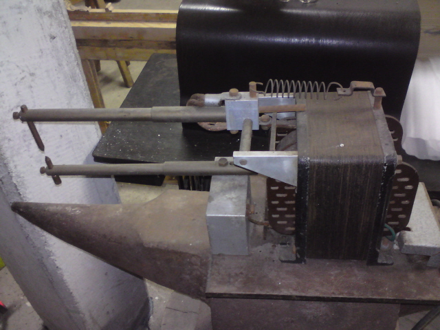

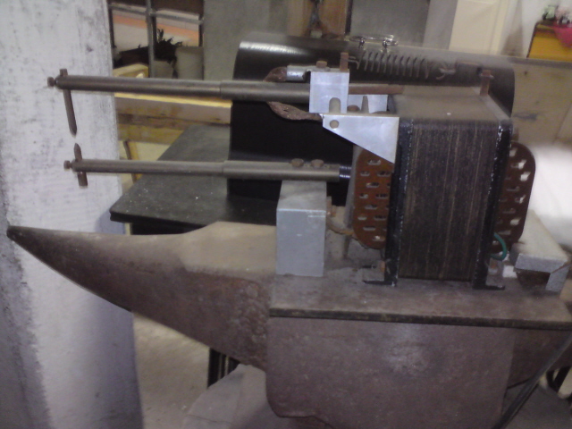

ich schmeiß Euch mal nochn Bild von oben hier rein.
Sind doch 2pics geworden.
Wie gesagt das ding gehört nicht mir, ich hab über das teil auch keine Befungniss ich versuch nur irgendwie rauszubekommen was man mit dem teil anstellen kann.
Mal so neben bei.....es kann natürlich sein das das teil bereits getestet wurde(das Ding steht schon 2-3Monate in der Mühle).....Außer mir sind bestimmt nochn paar leute am Ermitteln.
Ich hab mich bis jetzt aus guten grund nicht an dem Teil versucht....hehe, alle anderen trauen sich da auch nicht so ran.....was damit nun passiert kann ich nicht sagen, aber ich werd mal den 2ten Vorschlag von
"Dark Star *CTi*" weiterreichen--->Falls es wirklich mal soweit sein sollte, gibts bilder von der Leistungsfähigkeit des "Werkzeugs vom Satan" :zwinker:
btw, sollte die frage aufkommen: Nö, ich hab nichtmal im Ansatz an den Einsatz am Pug gedacht....dafür gibts ja MIG/MAG :cool:
Mfg Rostiger

Schickes Gerät. Der geschlitzte Spulenträger kommt mir bekannt vor, ich hatte mal nen Universaltrafo der ganz ähnlich aussah, war so 25x25x20cm klein und für die Größe überraschend leicht.
Ich persönlich würd einfach mal nen Verlängerungskabel anstecken und mit etwas Abstand und im Freien das Ding an einem abgesicherten Stromkreis bestromen. Im schlimmsten Fall fliegt die Sicherung raus (kann je nach Trafokern und Sicherungscharakteristik auch so mal passieren) oder es löst sich ein Teil der Isolierung in Rauch auf (deswegen draussen probieren).
5 Minuten unter Saft abwarten, Stecker ziehen, gucken, ob was qualmt oder warm wird. Wenn nicht, wieder Saft drauf und mal messen, ob Netzspannung an der Sekundärseite anliegt. Wenn nein: Alles ok -> mal gucken, ob man damit irgendwas zusammenbraten kann. Wenns am nötigen Wahnsinn fehlt oder die Sekundärseite unter Spannung steht, lässt sich der Arm bestimmt auch mit nem Besenstiel bedienen.

dan gehe ich mal davon aus, dass das ding ned vollständig ist.
im stationärbetrieb müsste ein mechanismus vorhanden sein, mit dem man den arm runterdrückt. ohne anpressdruck isses unbrauchbar.
und fussschalter ist eig. obligatorisch, weil man zum halten des werkstückes beide obere extremitäten braucht.-)
es müsste ja auch ein regler iwo sein, nur eine schweisstufe wäre unsinnig - ausser, das ding wurde für einen einzigen speziellen einsatzzweck gebastelt. also immer die selben beiden blechstärken...
gruss

Das ist kein Werkzeug, das ist ein Bastelding. Such mal nach "MOT spot welder" (MOT = microwave oven transformer, also Mikrowellenherdtransformator-Punktschweißgerät), das ist dasselbe in grün.
Bring dich damit nicht um.

Dirk@205 hat geschrieben:Das ist kein Werkzeug, das ist ein Bastelding. Such mal nach "MOT spot welder" (MOT = microwave oven transformer, also Mikrowellenherdtransformator-Punktschweißgerät), das ist dasselbe in grün.
Gigantisch! :daumenhoch: jetzt weiß ich auch mit was ichs zu tun hab :) ....wenn man sich bei youtube paar videos anguckt könnte man fast meinen die Leute haben zu viel zeit.
