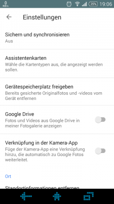

also so ganz weitergekommen bin ich noch nicht. Die Einstellungen in der Foto-app sind eigentlich alle gleich wie bei mir.
