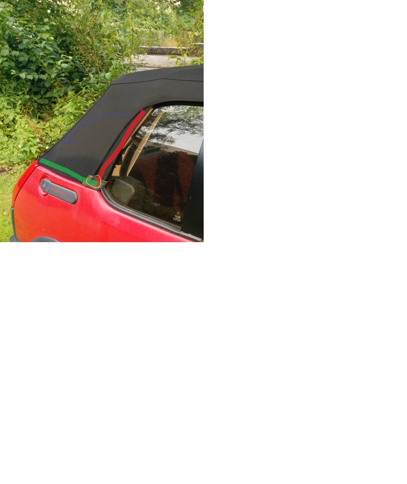

Beitrag von Nerolix » Fr 29.08.14 11:16
So, nun habe ich mein Cabrio erstmal wieder. Hier habe ich mal ein Foto ein bisschen bemalt, hoffe man kann es verstehen. Die C-Säule (hier rot) klappt nach hinten runter. Normalerweise sollte sie neben das Halteblech (grün) klappen. Aber an dem Punkt (gelb) schlagen die beiden Bleche zusammen. Da ist der Punkt wo der Winkel des Halteblechs wohl nicht stimmt. Der Sattler hat verschucht das Blech zurecht zu biegen aber ohne großen Erfolg. Außerdem geht der Kofferraum nicht mehr auf weil die Bleche wohl ein Stück zu lang sind, bzw hinten auch nicht passen.

Beitrag von Kris » Fr 29.08.14 13:39
:nixkapier:
so ganz vorstellen kann ich mir das nicht. das blech zur seitenscheibe hin ist eigentlich so ausgeformt, dass da nichts wirklich kollidieren kann. die höhe, in der das dach schlussendlich aber zum liegen kommt, die kann man einstellen, da sind extra zwei anschlagschrauben im gestänge. vielleicht ist der fehler ja da?!
dass der kofferdeckel am dach streift, ist ne reine einstellungssache. das passiert einem auch mal mit serienteilen.

Beitrag von Nerolix » Fr 29.08.14 14:54
Also kann man mit den schrauben auch einstellen wie weit das Blech nach außen bzw nach innen steht? So das man die Distanz zwischen den Streben erweitern könnte? Und wie stellt man das mit dem Kofferraum ein? Dann würde ich mir das nochmal selber anschauen...
