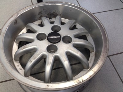

Alufelge Gutmann / Intra
ich suche für die abgebildeten Gutmann Alus ein Gutachten.
Vielleicht ist jemand da, der mal nachschauen kann, ob er
noch eins hat.
Es sind INTRA 7Jx15 H2 ET 13
Eingeschlagene Nummer 705137
Sie waren wohl auf einem 205 Rallye und sollen auf meine 205 CTI.
Yze

die suche nach dem gutmann-papier kannst du dir de facto sparen.
1.) gibt es für die 205 CTI/GTI mit breiter vorderachse nur ein papier, das die breiteren gutmann-radläufe vorne zur auflage macht.
2.) ist das gutmann-papier kein gutachten sondern ein prüfbericht, sprich nur eine arbeitsgrundlage für eine einzeleintragung.
3.) sind die dinger in hessen de facto nicht mehr eintragungsfähig - kein tüv setzt sich freiwillig der kritik der bündelungsbehörde aus.

hmm das ist ja nicht so prickelnd. Hättest du den noch so ein Prüfpapier da.
Habe da einen guten Draht zu einem TÜV Prüfer. Habe die früher auch schon mal ohne die hässlichen Verbreiterungen
eingetragen bekommen.
Ich habe die gleichen nochmal von Musketier und die waren auf meinem Auto drauf und auch eingetragen. Die sind nur
komplett veranzt und mit diesem Blöden Deckel, der die Radschrauben abdeckt.. Deswegen wollte ich die Gutmanns herrichten und drauf machen. Wenn ich die hätte strahlen lassen und neu lackieren, dann hätte das gepasst.
Ach scheisse. So leicht wollte ich mich eigentlich nicht geschlagen geben.
