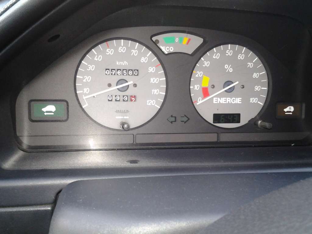

- rechts die Energieanzeige. 10% entsprechen etwa 10 km.

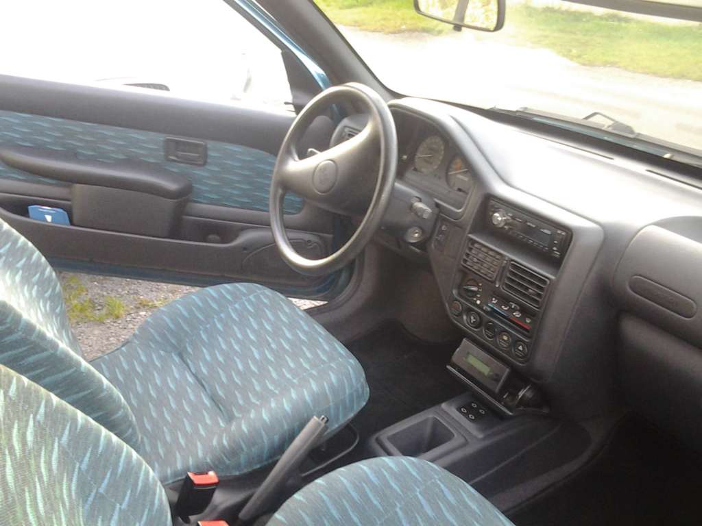

- Suchbild: wer findet die Gangschaltung ??
Im Aschenbecher habe ich einen Akkumonitor eingebaut. Damit kann ich sehen, ob alle Akkus noch sauber ticken und ich kann den Stromverbrauch exakt ablesen. So gibt es keine Überraschungen in der Reichweite.
