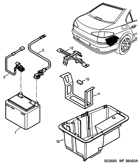

ich höre immer wieder das 607 zwei batterien hat,habe 607 2,2 hdi diesel automatik baujahr 2001 ,wo sitzt dieser batterie es sehe nur einen im motorraum
406 D
Spätzünder
Beiträge: 1617
Postleitzahl: 26632
Wohnort: ihlow
Re: Peugeot 607 HDI Umweltschutzsystem defekt, BITTE UM HILF
Beitrag von 406 D » Mi 18.08.10 08:51
moin,
wenn eine 2. batterie vorhanden ist dann findest du sie hier:
