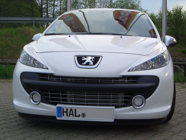

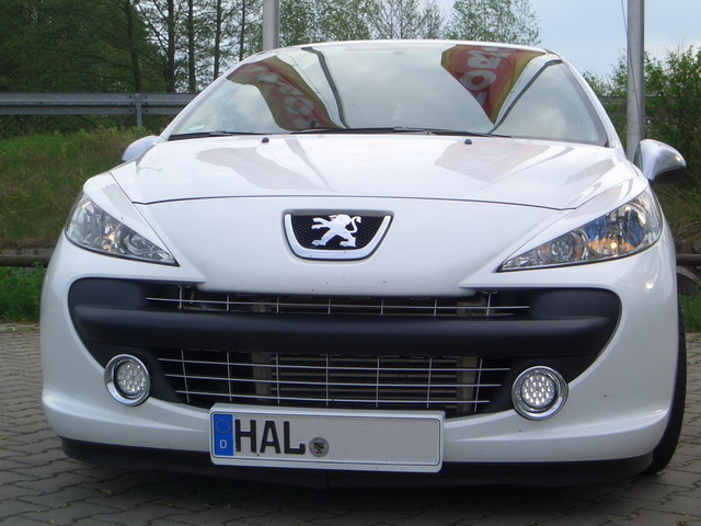

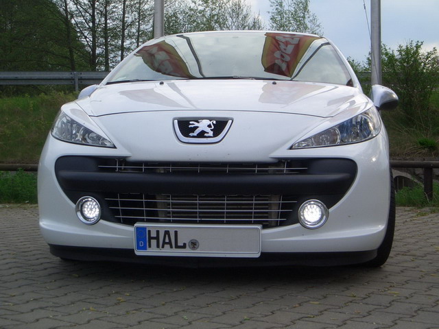

hab sie dranne, passen prima, haben E und RL prüfzeichen, somit erlaubt als TFL :D
Tagfahrlicht an
Tagfahrlicht abgedimmt mit Standlicht
Tagfahrlicht aus
