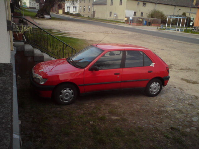

Den habe ich - anlässlich der grünen Plakette auf der hinteren Nummer - zum ersten Mal, seit ich ihn habe (2/2009) poliert. Das Ergebnis auf dem Foto unten. Nun hat sich (außer zwei ganz merkwürdigen Roststellen an der Regenleiste unter der Türdichtung hinten rechts, die mir völlig unerklärlich sind und einer innen am Schließer angerosteten Motorhaube) herausgestellt, dass dieses liebe Auto weitestgehend rostfrei ist.
Gut ist der Lack nach 230.000 km und 16 Jahren dennoch bei Weitem nicht mehr und daher (vielleicht erkennt man das auf dem Bild) hat das Auto gerade einen "ganz bösen Blick" - ich habe auf der (noch nie nachlackierten) Motorhaube unzählige kleine Steinschläge angeschliffen, abgeklebt und grundiert. Wahrscheinlich wird es auf eine "Garagen-Neulackierung" der Haube rauslaufen.
