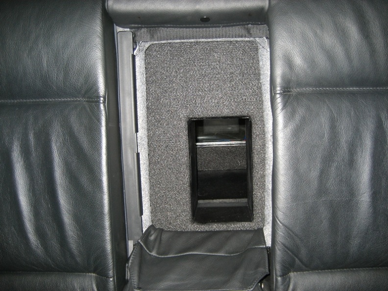

naja. die durchreiche im innenraum ist auch nicht viel grösser als die öffnung des kofferraumes. bevor ich meine anlage im heck eingebaut habe, bin ich erstma 3 stunden mitm zollstock durchs auto gerannt, und hab mir erstma ne skizze gemacht wie ich es haben wollte. musste ja alles unterbringen. (endstufen. carpc. powercap. wechsler. dvd-laufwerk. sub. usw)
ich geh erstma bilder machen ;-)
