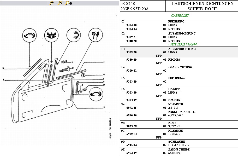

von Crisu
Was meinst da genau?
Übrigens bei den Zahlen das kürzel NFP bedeutet das es NICHT mehr erzeugt wird.

danke für die Antwort. Das Bild kenne ich.
Irgendwie ist da ein Zahlendreher drin. Ich halte hier in der Hand zwei orginal verpackte, neue Leisten mit den Nummern:
9310.70 und 9309.71
Die sind ohne Probleme lieferbar. Die Klammern (A) habe ich auch bestellt. Gibts im Zehnerpack.
Das, was ich meine ist auf deinem Bild nicht drauf.

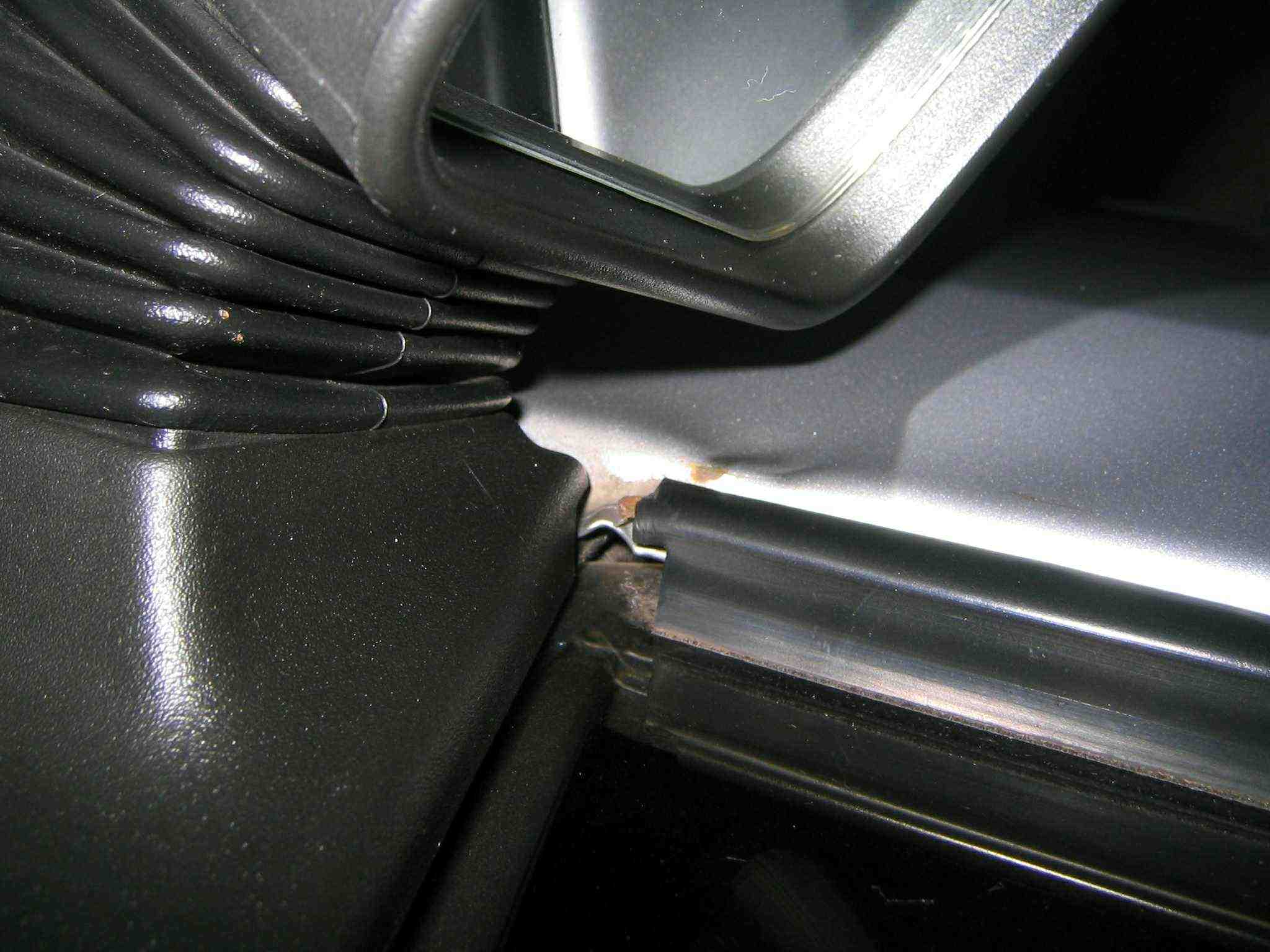

Kannst Du den kleine (bräunlichen) Stift/Platte erkennen? Außenkante der Dichtung, vorne. Wenn die Dichtung die richtige Länge hätte, dann wäre es unter der Außenspiegelverkleidung. Tschuldige, dass das Bild so groß ist.

Hmm gute frage was das bräunliche Dings sein soll....
Was ich sicher weis, das die Dichtungen fast alle das berstreben haben kleiner zu werden ( schrumpfen ).
Jetzt könnte natürlich sein das der Vorbesitzer da was umbastelt hat damit die Dichtung nicht rumwandert oder so.
Aber mal abwarten was die Cabrio spezies dazu meinen, ich kann mir da echt keinen reihm draus machen was das sein soll.
