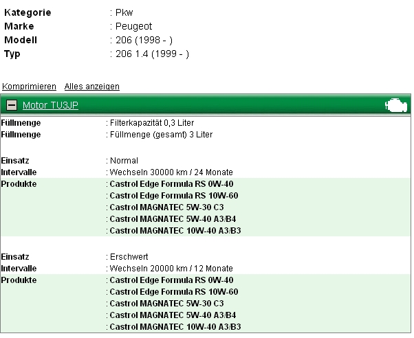

sollte im serviceheft drin stehen nicht im handbuch. auf castrol.de kann man sich die freigaben für sein fahrzeug auch raus suchen. das sehe dann bei dir so aus:
206 1,4 öl.jpg (121.83 KiB) 13521 mal betrachtet
muss aber nicht unbedingt castrol sein aber da siehst du die zugelassenen sorten. und welches du nimmst hängst vom einsatz ab. wenn du viel kurzstrecken fährst, nimm 0W40 vollsy. ansonsten machste mit 10W40 A3/B3 nix falsch
