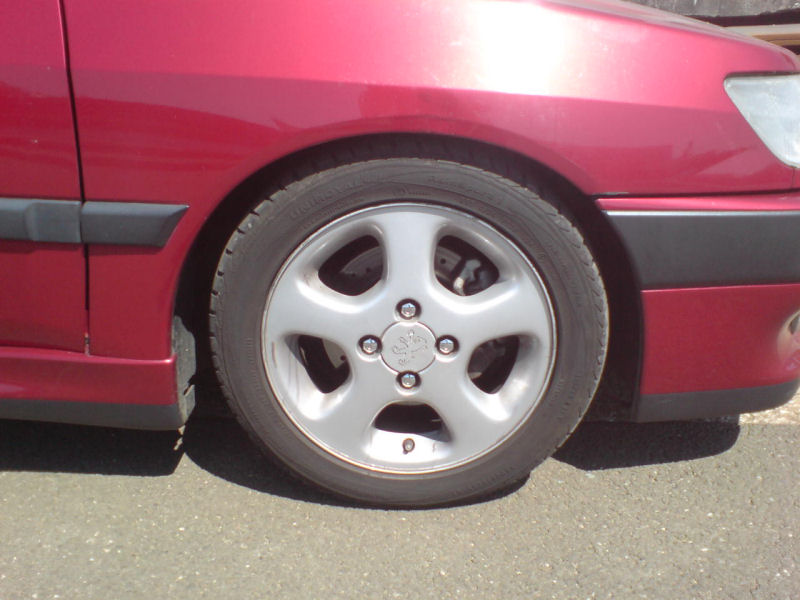

Hi zusammen,
ich habe meinen Grünen 306er anfangs mit 50mm KAW Federn Tiefergelegt,
das war mir aber zu Tief (nicht optisch, sondern vom Fahrverhalten)
Die 195 / 55 R15 Reifen haben ständig im Radkasten geschliffen, bei schnelleren Kurven usw.
Nun hab ich mir direkt bei KAW 30mm Federn gekauft, und diese Heute eingebaut.
So dann lass ich das Auto von der Hebebühne und schau´s mir an....
Das Auto ist genauso Tief wie mit den alten 50mm Federn, das kann doch nicht sein, oder ???? :sonich:
Haben die mir die falschen Federn geliefert, oder ist es egal welche Federn man bei KAW bestellt, und die schicken dann eine Einheitsgröße ??
Vielleicht kann mir ja mal einer von euch ein Bild schicken, oder mir seine Erfahrungen schicken, wie Tief sein Auto mit den KAW Federn ist, und welche Reifen er Montiert hat.
Danke und Grüße
Thilo

also nach 30mm schaut das ja nicht mehr aus thilo :D
wie gesagt, hast du denn mal die nummern verglichen die auf der feder stehen?
weil eine "einheitsgröße" fänd ich schon ein bissl komisch... und auch gefährlich!
Peter
