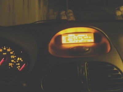

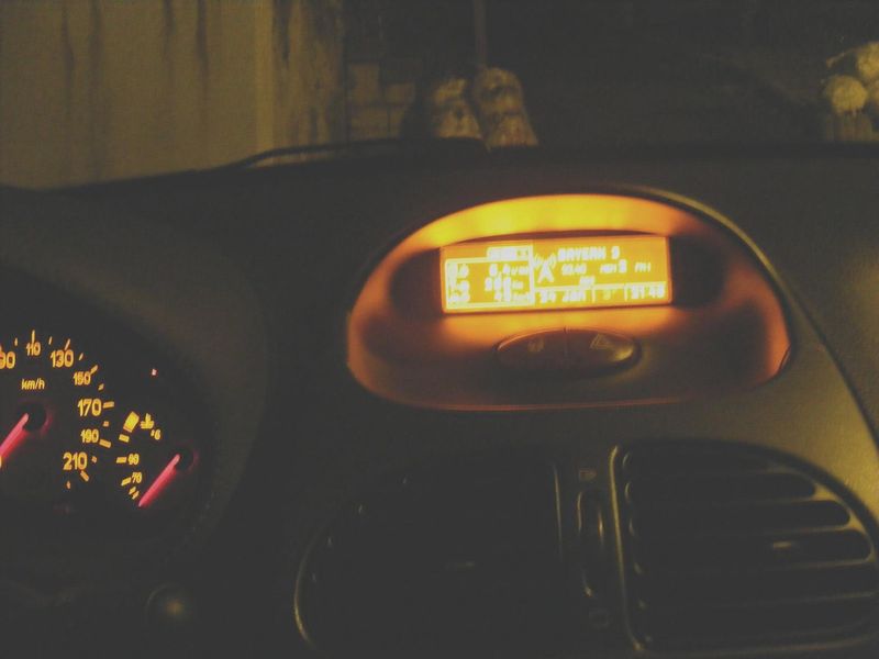

ich habe jetzt doch noch auf das Display Typ "C" umgerüstet. Die Dinger sind schwer zu bekommen.
Leider ist dadurch meine CD Wechsler Freischaltung wieder weg, Ich muß mal suchen, ob ich eine günstigere Freischaltmöhlichkeit finde, als meinen freundlichen Pug Händler.
Gehört zu dem Ding normalerweise auch eine größere Abdeckhaube?

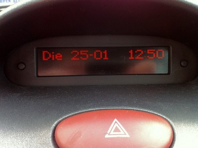

Mein 206 hat im Display nur das datum den Radiosender und die Temperatur zu stehen. Gibt es die möglichkeit eine Anzeige nachzurüsten die z.b. durchschnittsverbrauch und son gedöns mit anzeigt oder eher unmöglich?

Darum dreht sich dieser komlpette Trööt. Lies doch mal von Anfang.
PS bei Dir steht 7/2001 das dürfte ein Non Muxer sein, also doch nicht so einfach möglich.

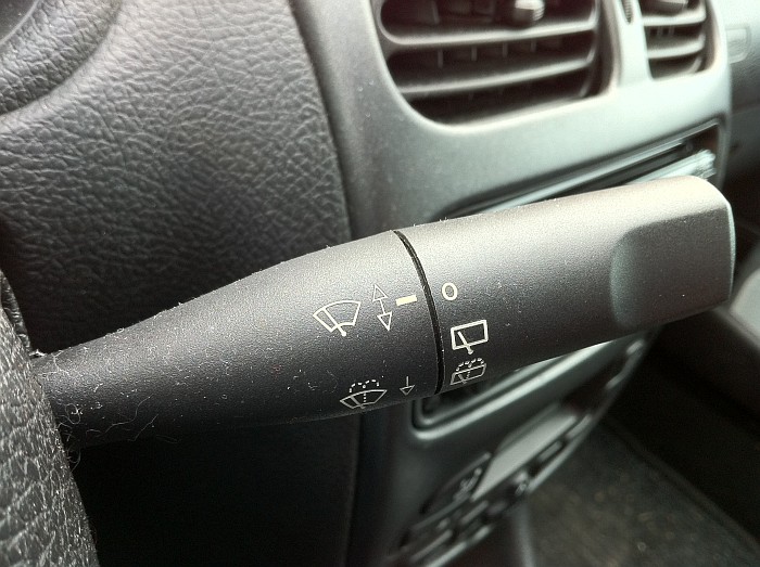

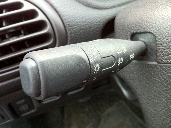

So richtig schlau bin ich daraus nicht geworden. Ich weiß zwar das es bei muxx Plug and Play ist aber woran erkenne ich ob mein Auto muxx oder nonmuxx ist?

Wenn z.B. Deine Wischer-, Blinkerhebel rund sind, ist es Mux, wenn sie abgerundet 4eckig sind, Non-Mux.

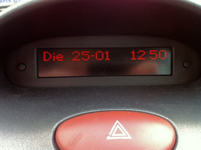

Also meine Hebel und mein Display sind auf den Bildern zu sehen. Das heißt also kein Mux... was mich jetzt nur wundert ist, das in der Service Box "ELEKTRONISCHE STEUERGERAT ’MUX’" zu meinem Fahrzeug steht.

dann ist deiner ohne mux
