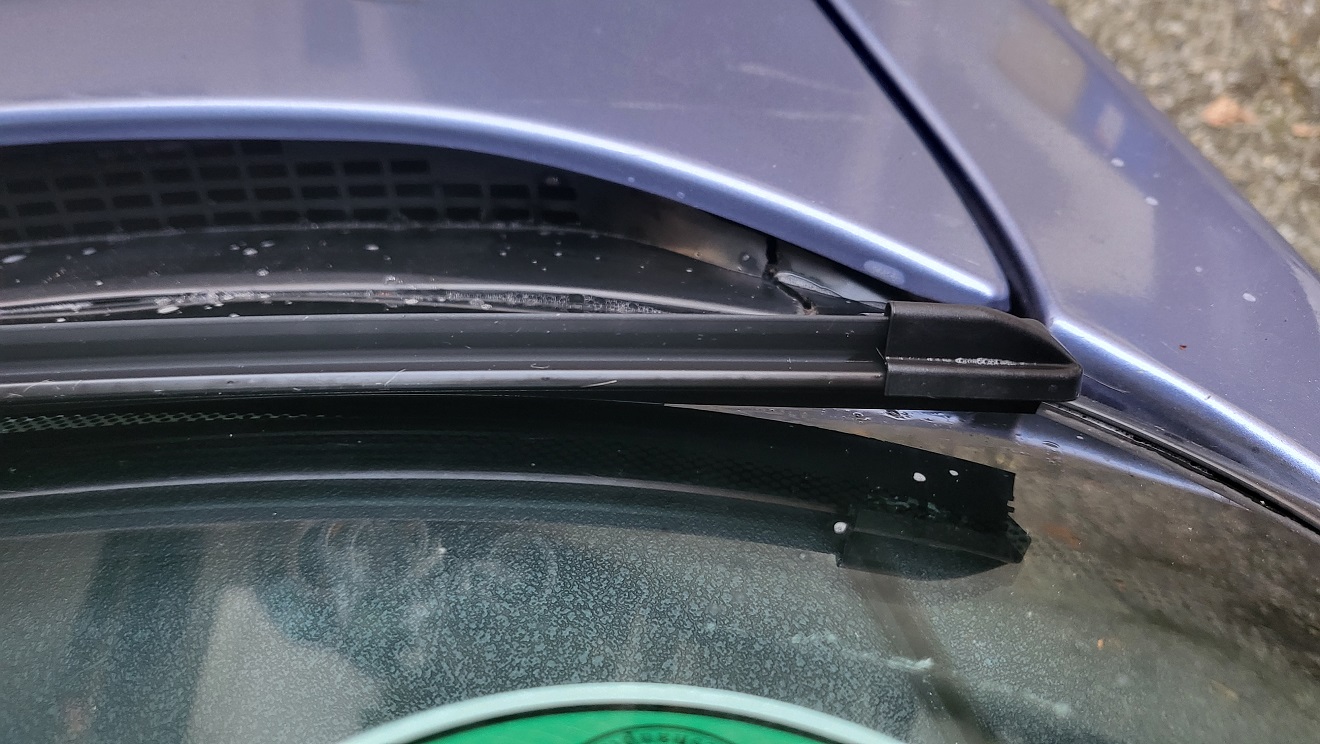

ich weiß, es ist Geschmackssache, aber ich hätte gerne Flachbalkenscheibenwischer an meinem 106er.
Nun hatte ich die Bosch AR 502 S also aus der Retrofit Serie bestellt, hier ist der 106er ja auch explizit als Modell genannt,
und wird beworben mit "tested on your car".
Insgesamt wischen die auch super, nur berührt der Wischer auf der Beifahrerseite ganz außen so 5 bis 7cm nicht die Scheibe,
so dass eben ganz außen rechts ein Teil nicht richtig gewischt wird.
Hat jemand zufällig Erfahrung mit diesen oder anderen Flachbalkenwischern am 106er?
Hab ich nur ein "Montagsmodell" erwischt, oder bekommen die Hersteller oder insbesondere Bosch das grundsätzlich nicht perfekt hin?
Oder kennt jemand andere Hersteller, bei denen der Flachbalkenhersteller korrekter wischt?
Danke im voraus...

Ja du hast die falschen, der Flachbalken Wischer ist nicht flexibel genug. Das ist ein bekanntes Problem.

Meinst Du dieser konkrete ist nicht flexibel genug oder alle Flachbalkenwischer?
Kennst Du Flachbalkenwischer die flexibel genug sind?

Die AR566S musst du holen, die sind kürzer und funzen viel besser!

Ah super, ja ich sehe, zumindest jeweils 2,5 cm kürzer...
dann könnte es mit dem Anpressdruck oder der Verteilung oder was auch immer wirklich besser klappen...

Ja die 502er hatte ich 2006 auch mal, danach nur noch 566er.
