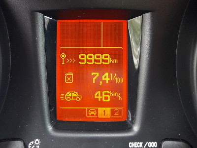

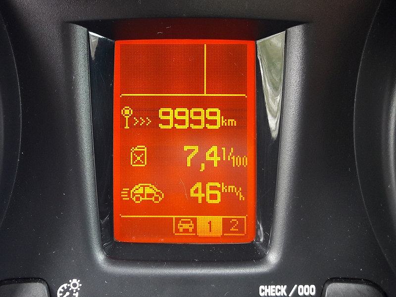

Seit einiger Zeit zeigt der Bildschirm im Cockpit unsres Nasenbärs was an, auf das ich mir keinen Reim machen kann - die Bedienungsanleitung gibt auch nix her. Ich kann auch ned sagen, seit wann das so angezeigt wird, ich fahr extrem selten mit dem Dicken, meist, wenn irgendwas im Argen liegt:-)
Evtl. weiss ja jemand, was das für ne Bedeutung hat.
Es geht um das Symbol, das wie ein Verkehrsschild ausguggt und die dahinter angegebenen 9999km:
Danke und Gruss

Falls es ernst gemeint ist: Dein BC ist an den max. 9999km angekommen, darunter der dazu gehörende Verbrauch und die Durchschnittgeschwindigkeit.
Du kannst ihn mal wieder auf 0 zurücksetzen.

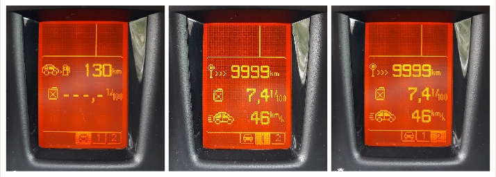

Es handelt sich um eine "Trip"-Anzeige, also quasi einen Tageskilometerzähler; dafür erwartet Peugeot scheinbar keine Strecke über 9999 km. :)
Mit dem Lenkstockschalter rechts (Scheibenwischerhebel) kann man umschalten zwischen "Aus", Momentananzeige, Trip 1 und Trip 2 - und die Trips auch zurücksetzen.

Das ist wie Tageskilometerzähler zu sehen mit zusätzlicher Anzeige des Durchschnittsverbrauchs des jeweiligen Zählers.
2 Stück davon haben den Sinn wenn du reseten willst kannst du dir einen aussuchen ohne die gespeicherte Info des anderen Zählers zu löschen. Finde das sogar ziemlich gut.
