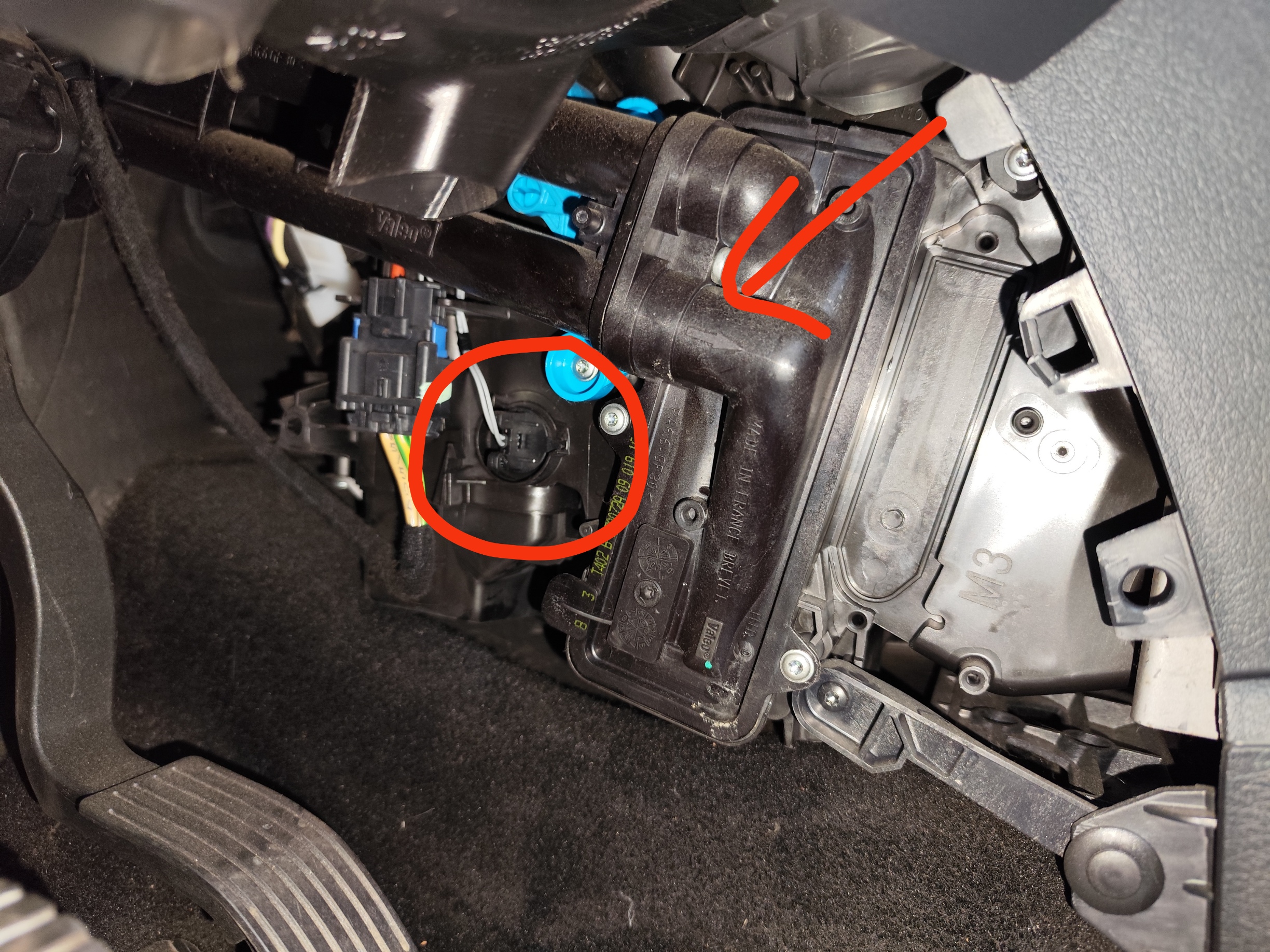

habt Ihr selber die Klimaanlage bzw. den Verdampfer desinfiziert?
Eine halbe Stunde Ozongerät mit Klimaanlagebetrieb und Umluft hat bei mir nicht geholfen.
Bei mir stinkt es immer noch wenn ich die Klimaanlage ausschalte und nur die Lüftung läuft.
Pollenfilter - die zwei oberhalb des Wasserablaufs - habe ich gewechselt. Gibt es da noch einen im Inneraum des Peugeot 207?
Wo genau sitzt der Verdampfer beim Peugeot 207?
Wie kommt man da dran?
Bin euch dankbar, wenn ihr mir eure Erfahrungen mitteilt.

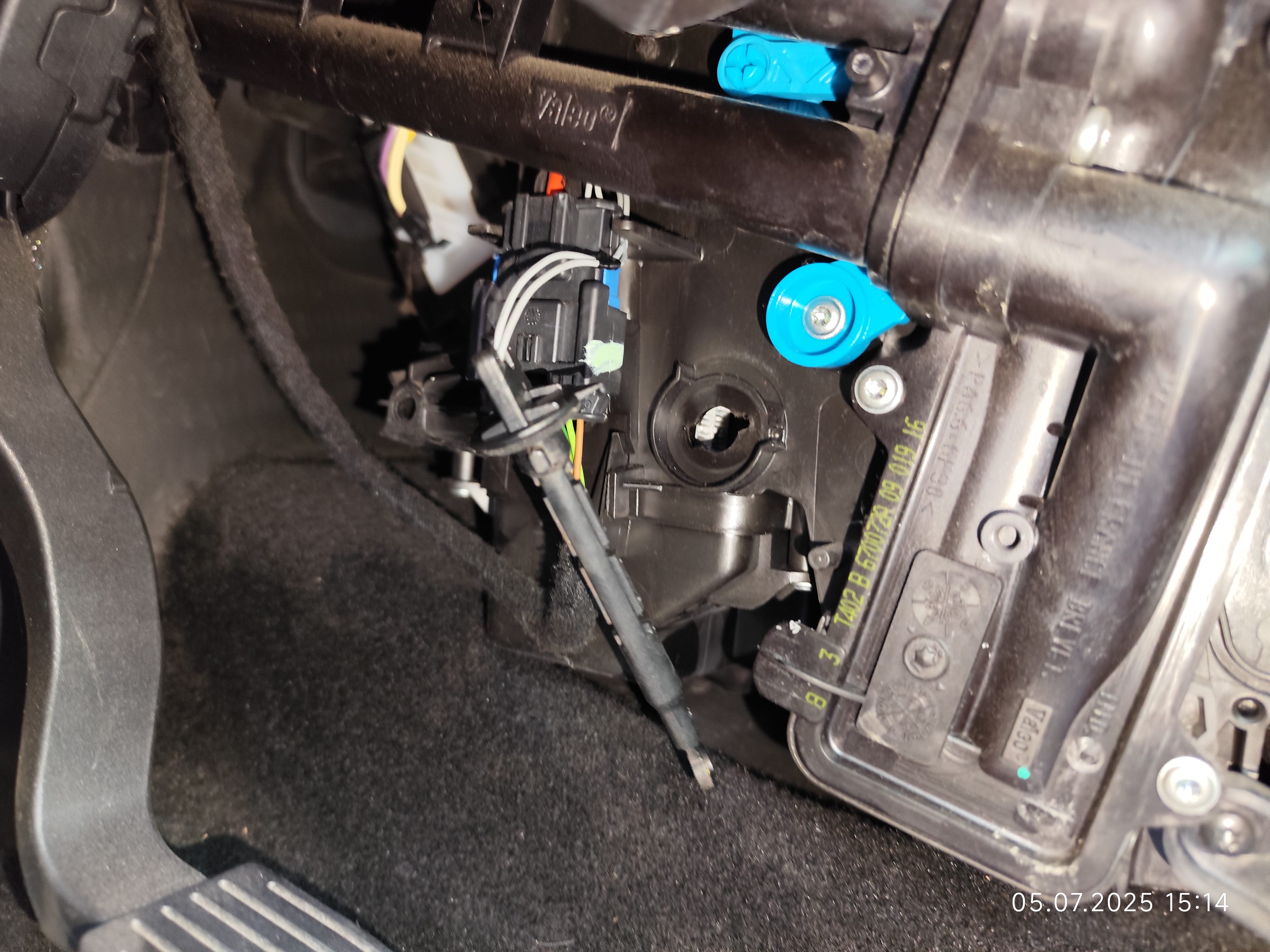

Du musst so einen Desinfektionsschaum mit langem Schlauch in den Wärmetauscherkasten pumpen. Ich meine an der Beifahrerseite im Fussraum, gibt's dafür sogar nen Serviceloch.
Ausserdem Klima auf der Bahn volle Hitze ne Stunde laufen lassen.
