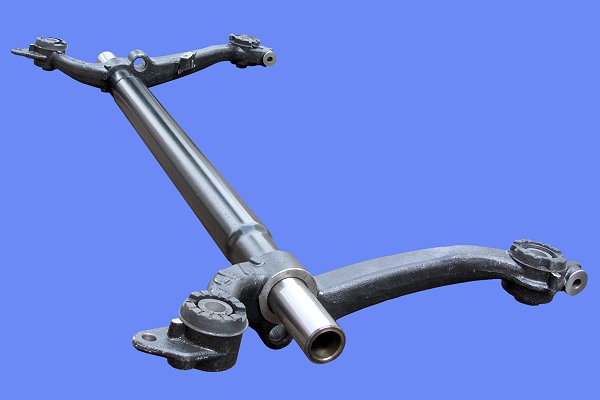

Das ist die Traverse, die vier runden Gummilager sind gut zu sehen.
VF34H5FWC9S197117

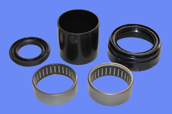

Und das die Nadellager, das ist der Satz für eine Seite
VF34H5FWC9S197117
