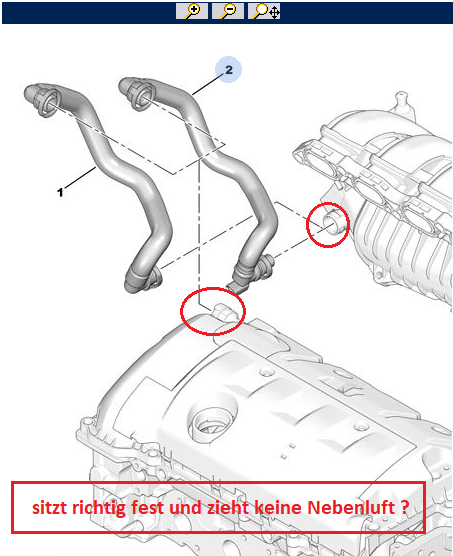

Wenn man das so liest, liegt ein Fehler im Steuerteil vor. Dadurch wird ein Schutzprogramm ausgelöst und Lüftermotor wird zugeschaltet. Das Schutzprogramm wird auch ausgelöst, wenn am Ventildeckel Nebenluft gezogen wird. Da brauch z. B. nur der Öleinfüllverschluss nicht richtig sitzen oder Anschlussschlauch vom Ventildeckel wurde nicht richtig montiert u. s. w.

Hallo Die Fahrgestellnummer von meinem Peugeot ist VF3WE5FWF34653095. Ein Benziner mit 1598 cm und 88 KW.
Die Werkstatt hat wie beschrieben diverse Teile wie Temperaturfühler, Thermostat und Steuergerät geprüft. Auch den Sitz von dem Ventildeckel hat die Werkstatt auf meine Bitte ( Ich hatte es im Forum gelesen ) geprüft.

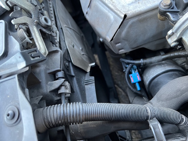

obelix hat geschrieben:
Fr 22.03.24 18:26
Wenn das vor dem Eingriff der Werke nicht war, muss der Fehler ja bei denen, bzw. Ihrer Arbeit liegen.
Nachlaufen des Lüfters ist normal, wenn das Kühlmittel sehr warm ist. Das ist ne Schutzfunktion.
Läuft er immer nach? Auch bei Kurzstreckenbetrieb? Was meldet die Wassertemperatur?
Mein erster Verdacht wäre, dass der grosse Kreislauf nicht geöffnet wird bzw. zu wenig Kühlmittel da rein kommt. Also irgendwo ne Verstopfung eingebaut wurde. Teste mal, ob am Kühler beide dicken Schläuche warm werden. Ist das nicht der Fall, zirkuliert das Kühlmittel nur im Motor im kleinen Kreislauf und wird sehr schnell seeeehr warm:-) Das würde den Effekt erklären.
Hallo Obelix,
sind das die Schläuche die Du meinst?
[img][/]
Wenn ja sind diese kalt.

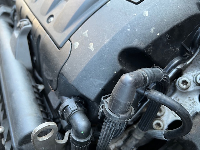

Emma65 hat geschrieben:
Sa 23.03.24 09:53
Bitte schön.
Die Schläuche auf dem Bild scheinen fest zu sein. Aber dieser Schlauch ist locker, oder nicht an der Schelle. Außerdem ist es locker und lässt sich fast abziehen.
