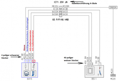

Servus,
bin neu hier und hab eine Frage, da ich nicht mehr weiter komm. Hab mich durchgelesen, jedoch das richtige bis jetzt nicht gefunden.

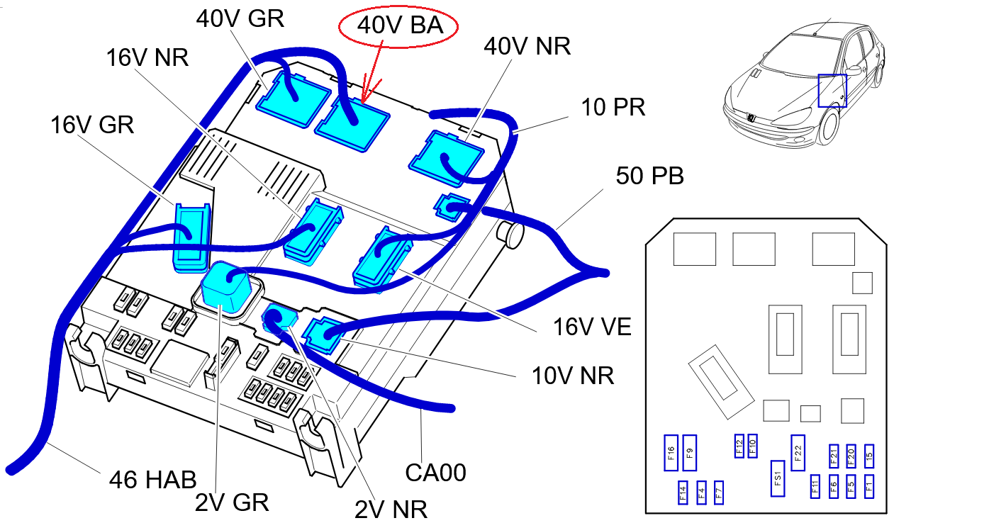

Hab einen 206 1,1i 60 PS mit EZ: 12 / 2004. Ich möchte gerne die Außentemperatur angezeigt bekommen. Großes Display und Lenkstockschalter mit beidseitigen Taster sind verbaut. Spiegel mit Tempfühler ist vorhanden. In den Türen sind jedoch keine Kabel dafür verlegt.
In einem Beitrag bei " Umrüsten auf großes Display " vom 29.04.09 habe ich gelesen das an dem 40 Poligen Stecker am BSI, die Kabel dafür vorhanden sein sollen. Nur, ich habe diesen Stecker bei mir nicht oder kann den nicht finden. Deshalb meine Frage, wo müsste ich die Kabel anschließen?
Wäre für jeden Tipp dankbar.

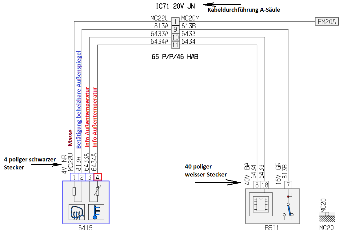

Beitrag von Fortuna95 » Do 07.03.24 12:44
Vielen Dank dafür. Kabel 6434 ( Gelb ) habe ich gefunden jedoch 6433 nicht. Weißt du zufällig die Farbe?
Fortuna95
Beiträge: 7
Registriert: Do 22.02.24 17:19
Postleitzahl: 95131
Re: Aussenspiegel mit Temperatur Sensor nachrüsten
Beitrag von Fortuna95 » Do 07.03.24 13:34
OK, Kabel gefunden, war Grau. Steckplätze 8 und 18, aber es funktioniert nicht. Im Display stehen 2 Striche und das Grad Zeichen, ist das damit Freigeschaltet??

Beitrag von Emma65 » Do 07.03.24 18:42
Keine Ahnung ob es freigeschaltet werden muss.
