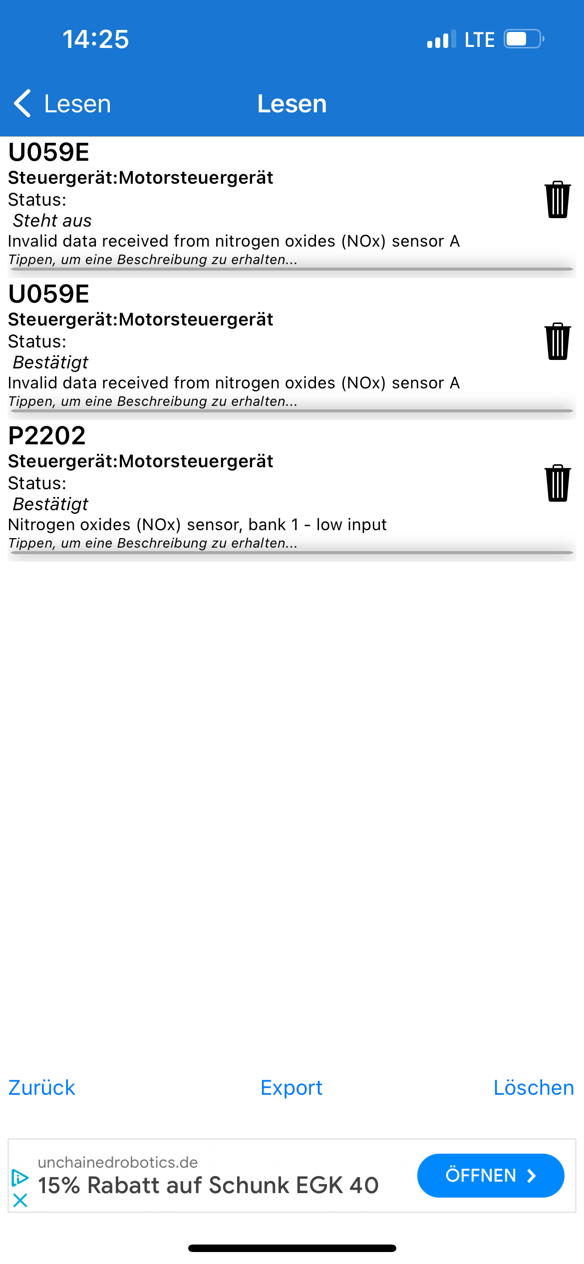

Hallo an alle,
Bei mir kommt seit einem halben Jahr immer wieder mal die Fehlermeldung:
P2202
Steuergerät:Motorsteuergerät
Status:
Bestätigt
Nitrogen oxides (NOx) sensor, bank 1 - low input
Jetzt habe ich mir einen neuen Nox Sensor (Nummer 9817308880 ) für vor Rußpartikel Filter gekauft und würde den gern verbauen. Ich finde den Einbauort aber nicht. Das einzigste vor dem Rußpartikel Filter was ich gefunden hatte, war der Adblue Einpritzventil. Der war ziemlich verkokt. Habe sonst nur den Sensor hinter dem Partikelfilter gefunden. Finde im Netz auch nichts darüber. Kann mir jemand erklären wo genau der Nox Sensor sitzt ?

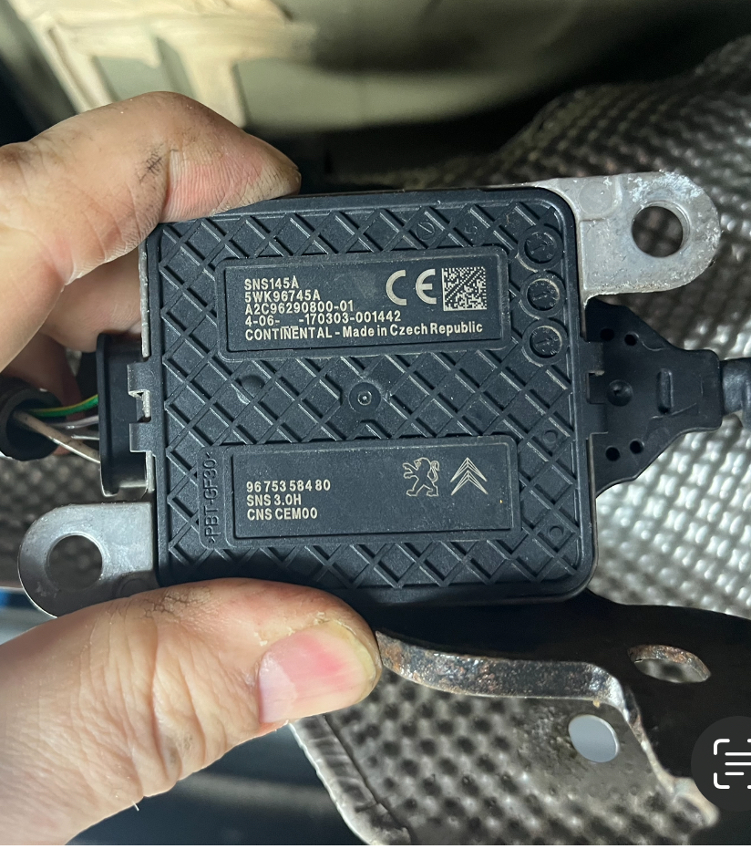

Übrigens hatte ich von dem hinteren Sensor mal ein Foto gemacht. Da steht eine Andere Nummer drauf.
Beiträge: 19541
Re: Nox Sensor Peugeot 3008 II
Beitrag von obelix » Di 23.01.24 22:21
Darkzide hat geschrieben:
Di 23.01.24 22:05
Die Nummer, die auf Deinem Teil aufgedruckt ist, wurde durch die, die Emma geschrieben hat ersetzt...

Also wären beiden Nummern richtig ? Nur damit ich diesmal die richtige kaufe 😀
Yepp, die alte Teilereferenz wurde durch die neuere ersetzt.
