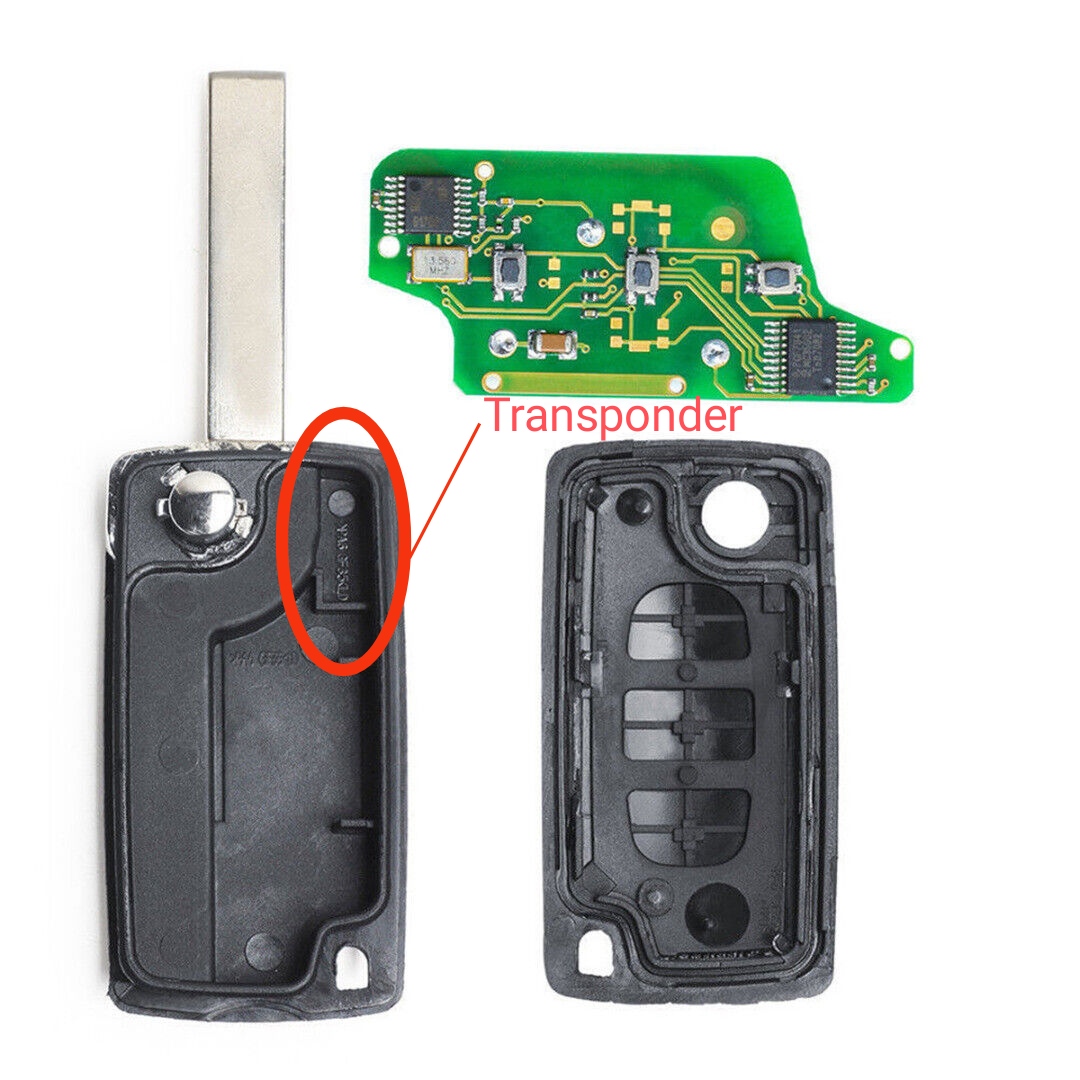

Setz doch den Transponder vom anderen Schlüssel um.

Transponder Chip im anderen Gehäuse, Chip ist ein kleiner Taster angebrochen

Leider verstehst du nix von der Materie und man spricht aneinander vorbei.
Der Transponder ist im Schlüssel versteckt und hat keine Tasten, auf ihm ist das Freischalten der WFS programmiert, das hat nix mit dem Senderchip auf der Platine zutuen.

Auf Platine auf einer Seite sind 2 kleine Tasten
WFS = Wegfahrsperre programmiert das hat mit Diebstahlschutz zu tun daher kann man Motor nicht starten

So sieht der Transponder aus, ohne Transponder bleibt die WFS aktiv und der Motor startet nicht.

Leider sieht man das Bild von Transponder nicht
Kann da irgend was selber machen damit mit Auto Funk Schlüssel Fernbedienung wieder funktioniert?

Also ich sehe da ganz viele Transponder, so einer ist in deinem Schlüssel drinn.
