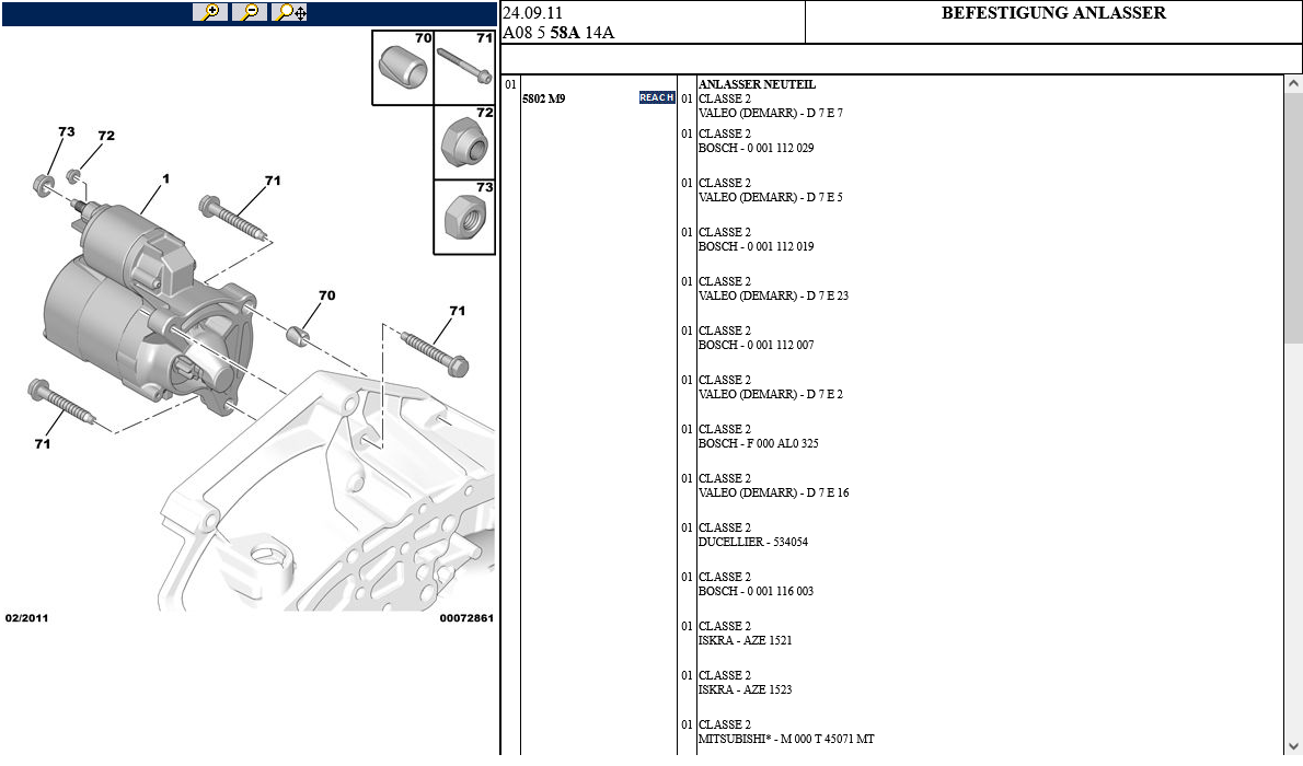

Die Ansaugbrücke habe ich inzwischen lose bekommen, allerdings ist im Motorraum zu wenig Platz um die von den Schrauben zu bekommen. Ich habe allerdings immer noch keine Idee, wie ich ansonsten vernünftig an den Anlasser komme. Selbst wenn die Ansaugbrücke enfernt werden würde, ist die Schraube rechts oben (von der Anschlussseite gesehen) noch richtig verdeckt. Peugeot sieht für den Austausch wohl nur 0,8 Stunden vor - irgendwie scheine ich da was zu übersehen oder mich sehr doof anzustellen :gruebel:

Ist mit "nur" 3 Schrauben befestigt. Minuspol Batterie abklemmen. Anschlüsse am Anlasser abbauen. Alle 3 Schrauben lösen-/abbauen.
Wenn am Kerbstift Anlasser fest sitzt, von hinten an dem Anlasser oben und unten mal draufschlagen un losjackeln.

Vielen Dank! Das Problem ist, an die Schrauben ranzukommen. Ist das irgendwo dokumentiert?
