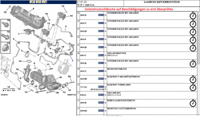

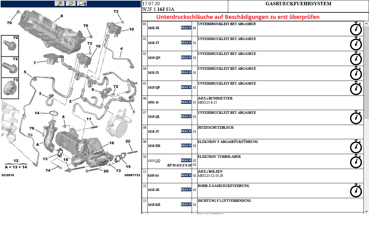

P0487 Luftdosiervorrichtung ‎: Position inkorrekt (Zu offen)
Wichtigste mögliche Kundenbeanstandungen:
- Abstellen des Motors beeinträchtigt
- Geräusche
Verdächtige Bereiche:
- Luftdosiervorrichtung ‎
- Elektrosteuerventil Luftdosierer
- Positionsrückmeldung
- Unterdrucksystem
- Elektrische Kabelstränge
P2562 Turbolader mit variabler Geometrie : Position gegenüber der Sollposition nicht konform (Nicht genug Aufladung)
- Geräusche
- Rauchentwicklung am Auspuff
- Leistungsmangel
- Bremskraftverlust
- Turbolader (Variable Geometrie geöffnet)
- Magnetventil Turbolader
- Elektrischer Kabelstrang
- Positionsrückmeldung des Turboladers
- Unterdrucksystem
Sieht so aus, das Hauptfehler P0487 ist. Beschreibung von Dir passt dazu.
Verdächtige Bereiche von P0487 abarbeiten lassen.
