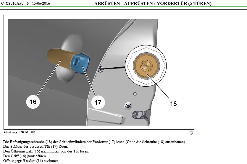

wir haben uns just einen älteren 308 (Bj.09) zugelegt.
Weiß jemand, wie man den Schliesszylinder in der Fahrertür tauscht? Der Schlüssel lässt sich partout nicht drehen.

von Emma65 » Fr 24.03.23 21:07
Bitte schön.

von Armin_01 » Sa 25.03.23 15:24
Danke für das Bild, Emma65. Werde mich dann mal drangeben und das Ergebnis posten.
Zwei Fragen dennoch:
Muss der Türgriff zwingend mit abgebaut werden?
Muss der Schlüssel zum Ausbau des Schlosses in selbigen stecken?

von Emma65 » Sa 25.03.23 18:18
Musst Du ausprobieren. Habe es selber noch nie gemacht.
