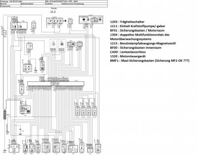

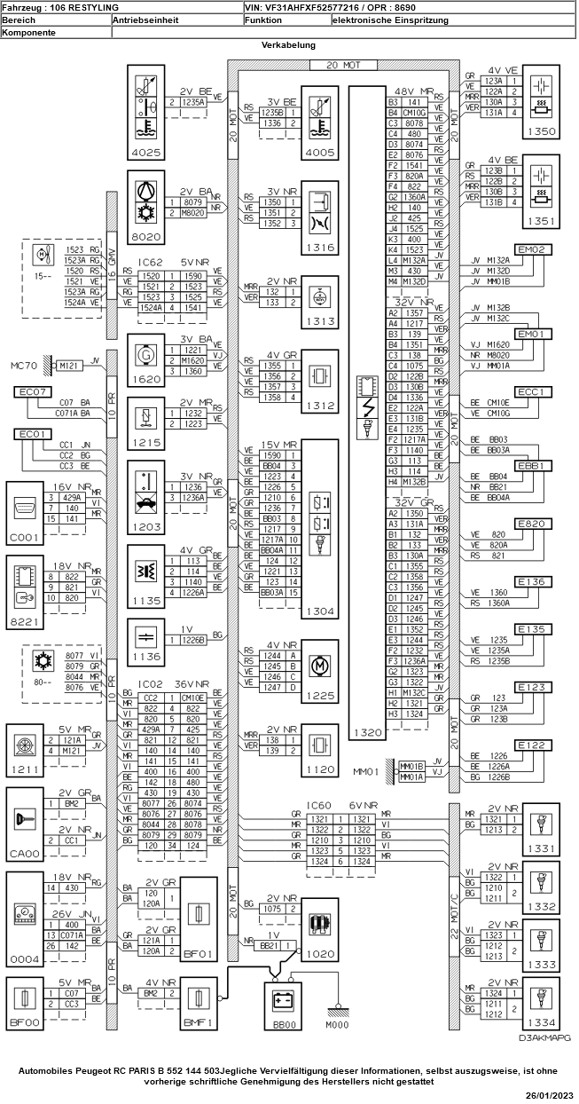

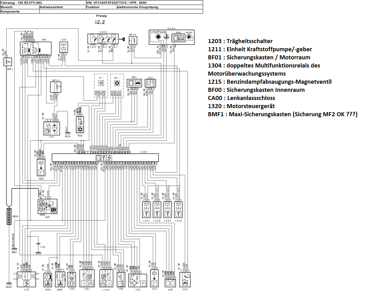

Schaltplan laut VF31AHFXF52577216

Joachim, mit Ausblinken ist leider nicht, brauchst schon Diagnosetool
Aber jetzt hast zumindest schöne Pläne von Emma, da kann man schon eine Menge rauslesen, interessant ist der untere.
Doppelrelais hast ja schon getauscht, Sicherungen geprüft,
Hast auch die Stecker vom Steuergerät mal abgezogen?

Boah Kinnings,
super, extraordinaire :lachkreisch: , Emma65 und mn4600, damit kann was anfangen.
Meine etwas ältere Reparaturanleitung mit Bildern hauptsächlich vom Typ 1 zeigt auch Schaltpläne, doch Du, Meister*in Emma hast offenbar genau fahrzeugspezifische; très bien, merci beaucoup.
Abgezogen hatte ich die Stecker des Steuergerätes nicht bisher, nur auf festen Sitz gepüft; haben ja so halbmondförmige Bajonettverschlüsse.
