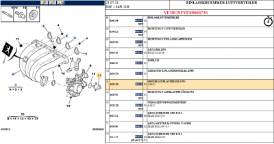

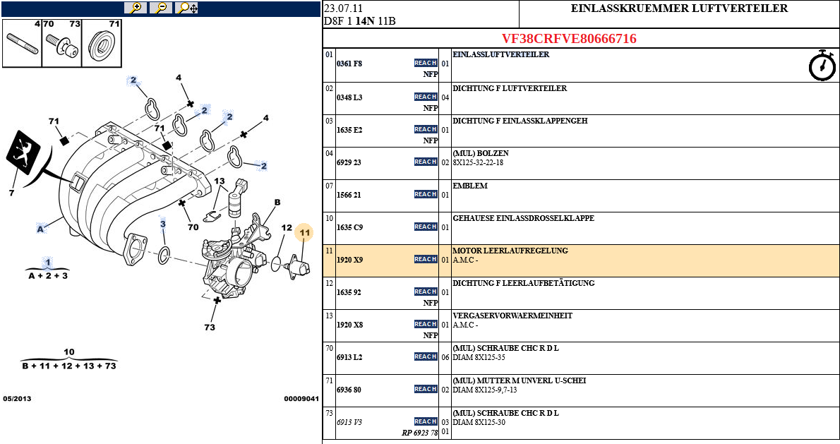

Leerlaufregler ersetzen, Zündung einschalten, 10 Sekunden warten, Motor ohne Gasbetätigung starten, Motor laufen lassen ohne Gasbetätigung bis Kühlerlüfter zuschaltet. Leerlaufregler angelernt.

Schade, leider hat der Tausch des Leerlaufreglers kaum bis nichts bewirkt. Drehzahl hängt weiterhin 1-2 Sekunden bei besagter Drehzahl.
Mir ist aufgefallen, dass die Drehzahl generell ab ca. 1.800 Umdrehungen langsamer sinkt. D.h. in höheren Gängen in Leerlauf schalten, dann fällt die Drehzahl bis ca. 1.800 Umdrehungen im "normalen" Tempo, darunter etwas langsamer bis dann die Leerlaufdrehzahl von 950 Umdrehungen erreicht wird. (Sollte die nicht bei 850 Umdrehungen - warmer Motor - liegen?)
