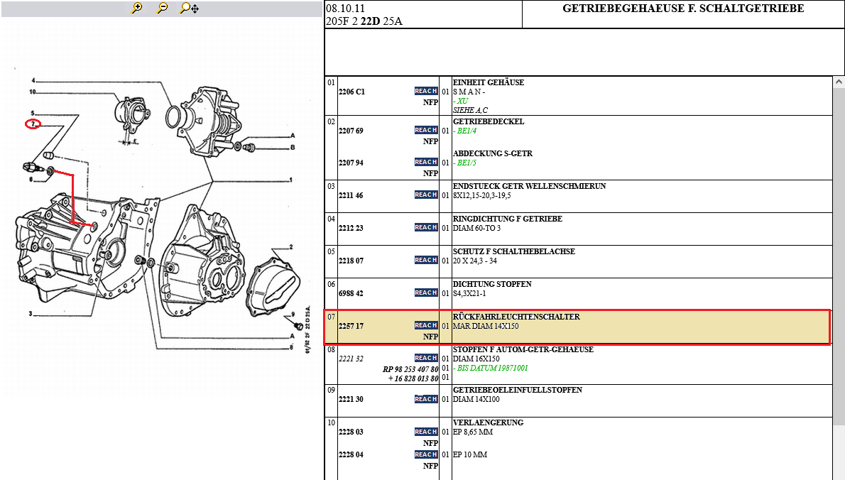

Ich hab ein Problem mit dem Rückfahrschalter beim 205 von meinen Eltern. Und zwar hängt der zwischendrin immer mal wieder und dadurch wollte ich den mal erneuern.
Nur wo ist der beim XY 8 mit 60 Ps verbaut ? hab den trotz intensiver Suche mit dem Rollbrett auf der Straße nicht gefunden 🤷🏼‍♂️

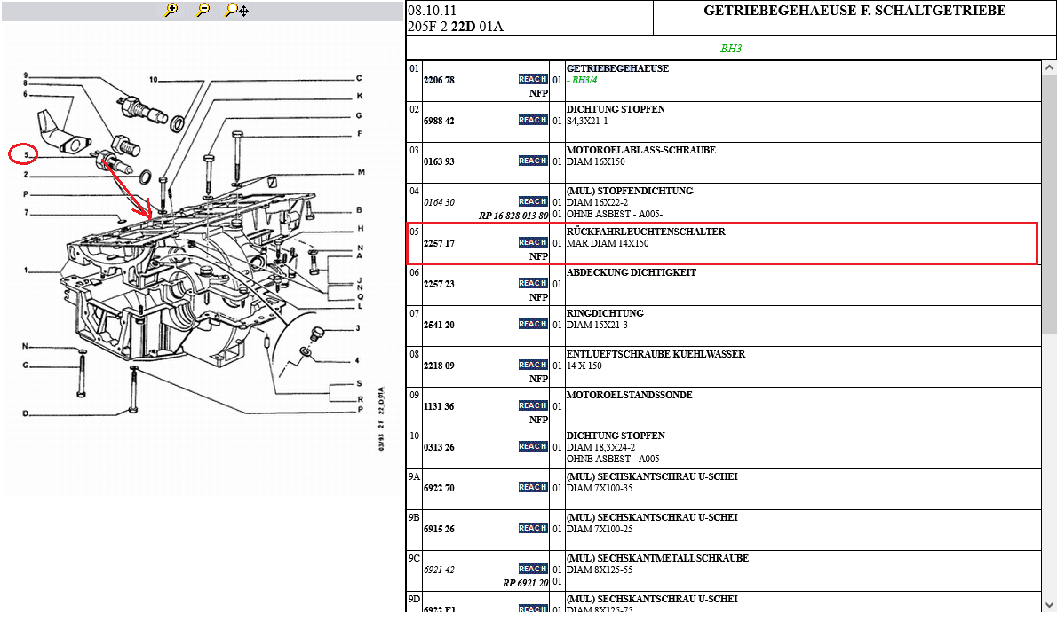

Egal welches Modell und Variante.
Der Rückfahrlampenschalter ist immer oben am Getriebe verbaut.

nicht so einfach zu finden ohne Angabe Fahrzeug-Identifizierungsnummer (FIN/VIN) Nr. !
Bilder dürften Dir weiterhelfen. Was für ein Getriebetyp verbaut ist ? Musst Du nachschauen.

Das hilft mir schon mal weiter, danke dann weiß ich wo ich suchen muss.
Beim MA sowie beim den Be Getriebe kenn ich mich soweit mein Hirn noch nicht ganz Dement ist aus, nur die Generation von den XY Motoren kenn ich grad noch vom ersten Lehrjahr und das ist 28 Jahre her und selbst zu der Zeit waren die schon recht selten.
