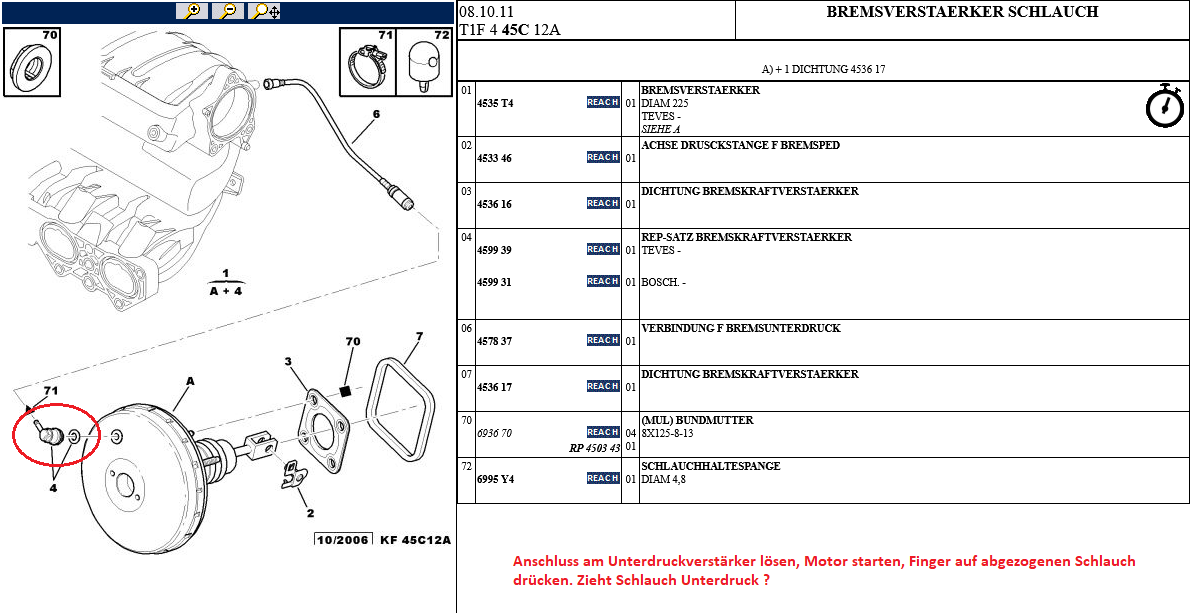

von Emma65 » Fr 01.07.22 20:58
Zündspuleneinheit, Saugrohrdrucksensor, Einspritzdüsen müssen nicht angelernt werden.
Dein Proplem liegt zu 90% am Unterdruck. Da es vor der Reparatur funkioniert hat, liegt es sehr nahe, das ein Schlauch nicht richtig befestgt wurde und dadurch Unterdruck abweicht.
Was Du alles dabei weggebaut hast, bei Deiner Reparatur, weiß ich nicht.
Anschluss am Unterdruckverstärker lösen, Motor starten, Finger auf abgezogenen Schlauch drücken. Zieht Schlauch Unterdruck ?

von maista_joda » Sa 02.07.22 12:11
Vielen Dank für deine Antwort
Schläuche und Stecker kontrolliere ich immer zwei mal ob sie richtig sitzen aber ich hab nen Halteblech zwischen Ansaugbrücke und Block gebaut was von außen dran kommt wo er dann Falschluft ziehen konnte.
