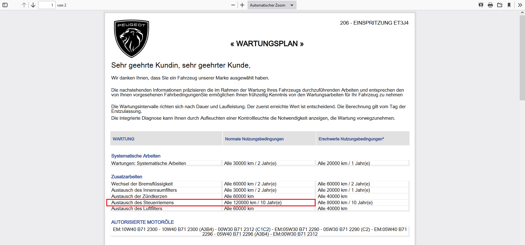

Beitrag von Emma65 » Fr 04.02.22 19:01
Bitte schön.
PEJOT
