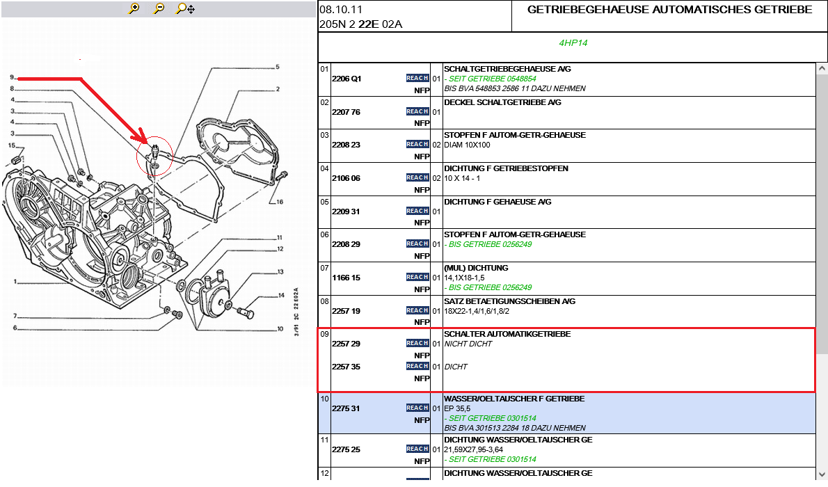

Der Rückfahrscheinwerfer funktioniert nicht mehr obwohl die Glühbirne OK ist. Vermutlich liegt es am Schalter.
Meine Frage: Wo befindet sich der Schalter? Auf dem Automatikgetriebe konnte ich keinen entdecken. Unter der Automatik-Hebel -Abdeckung auch nicht.
Falls sich der Schalter im Automatikgetriebe befindet wird’s kompliziert!

Schalter sitzt auf dem Getriebe. Schalter abklemmen, Kabelbrücke setzem am Anschlussstecker, Zündung einschalten. Was passiert am Rückfahrlicht ?

hab den Schalter inzwischen gefunden- war unter einer Staubschutzmanschette versteckt!
Der Schalter besitzt allerdingens 4 Anschlüsse für 2 blaue und 2 schwarze Stecker. Die Kabelbrücke wurde noch nicht gesetzt da ich nicht weis, ob sie an den blauen oder an den schwarzen Anschlusssteckern angebracht werden soll (oder an beiden).
Konnte im Netz auch keinen Schalter mit 4 Anschlüssen finden. Werde erstmal versuchen den TÜV-Termin war zu nehmen.

2 von den 4 Kabeln sind für die R-Gang-Leuchten. Die anderen beiden Kabel gehören zum Anlasser-Schaltkreis. Son Automatik-Bolide darf sich ja nur in P und N starten lassen.
