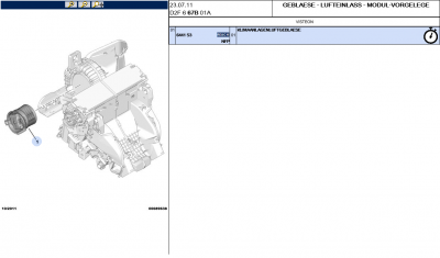

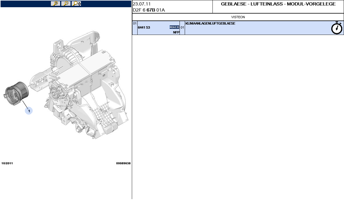

In dem Lüftermotor müsste das Modul für Gebläsedrehzahl sein, da es ja einen 6 poligen Stecker hat.
Lüftermotor-/Gebläsewiederstand ist dann 1 Bauteil mit der Teile Nr.: 6441S3

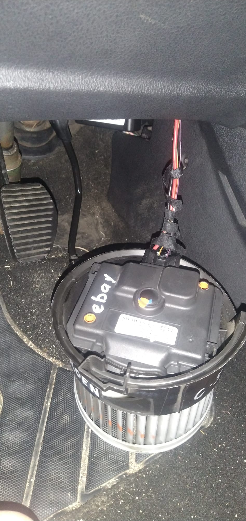

Erst einmal Danke für den Tipp, aber leider :heul: Fehlanzeige. Habe mir heute einen Lüfter (ist exakt der gleiche) vom Verwerter geholt und das Kabel in den Fußraum gelegt und angeschlossen. Nix, Nada. Da rührt sich nichts. Jetzt vermute ich die Steuerung in der Mittelkonsole. Oder, oder, oder...
Kurzes Update: 11Volt sind definitiv zu wenig Spannung. Habe den Lüfter mit Batteriespannung (13,8Volt) direkt versorgt, und voila er läuft ( zumindest auf Vollast )
