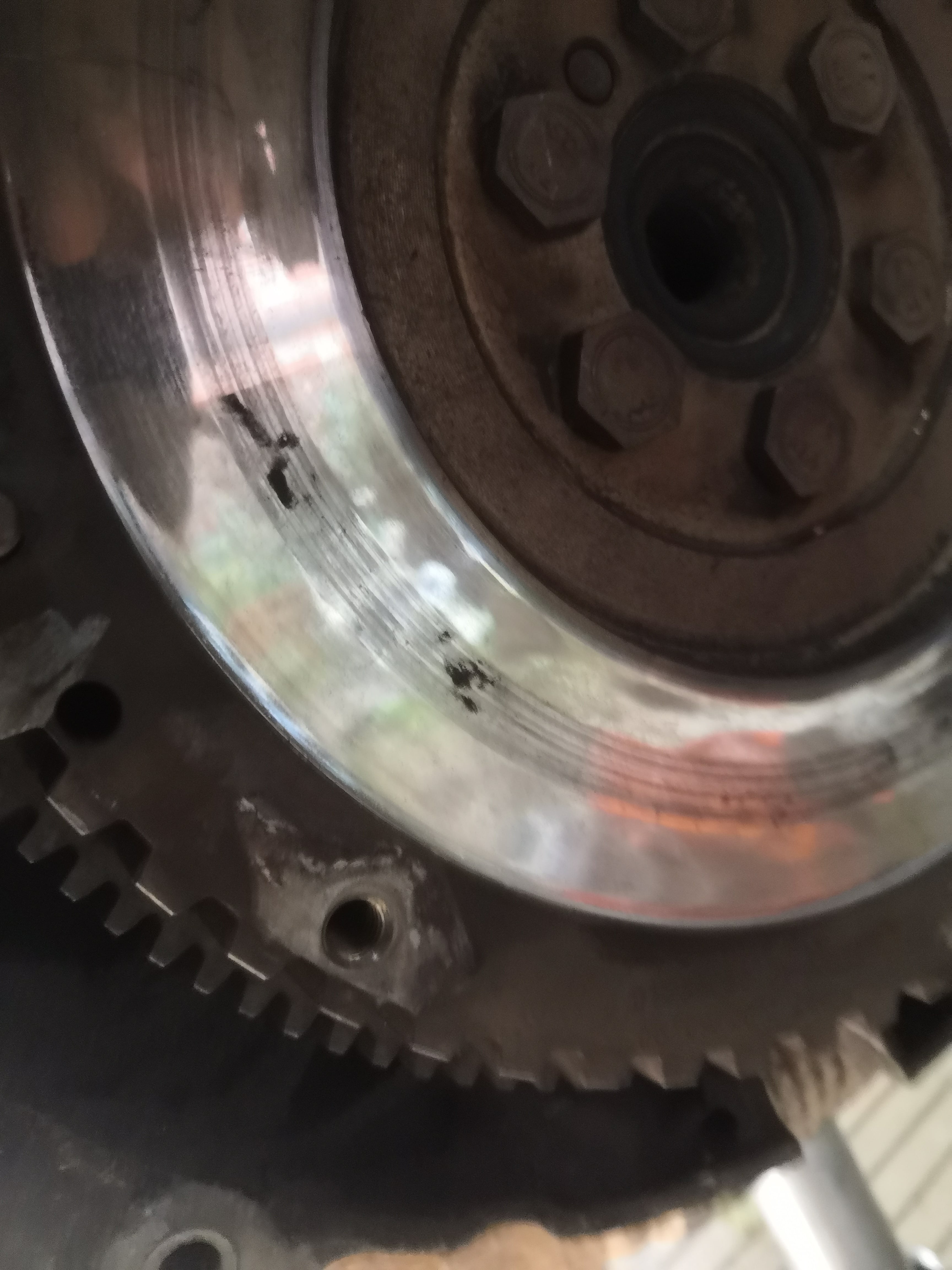

Geht die schwungscheibe noch oder muss ich sie planen?

Für meine Begriffe - Schrott

Kriegt man nicht mehr geplant? Also lieber neu machen die schwungscheibe.

Könnte schon gehen, sollte dann aber auch auf Unwucht geprüft werden und Seitenschlag.
Ich vermute, ne neue Scheibe kommt billiger.
