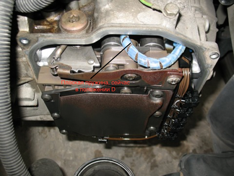

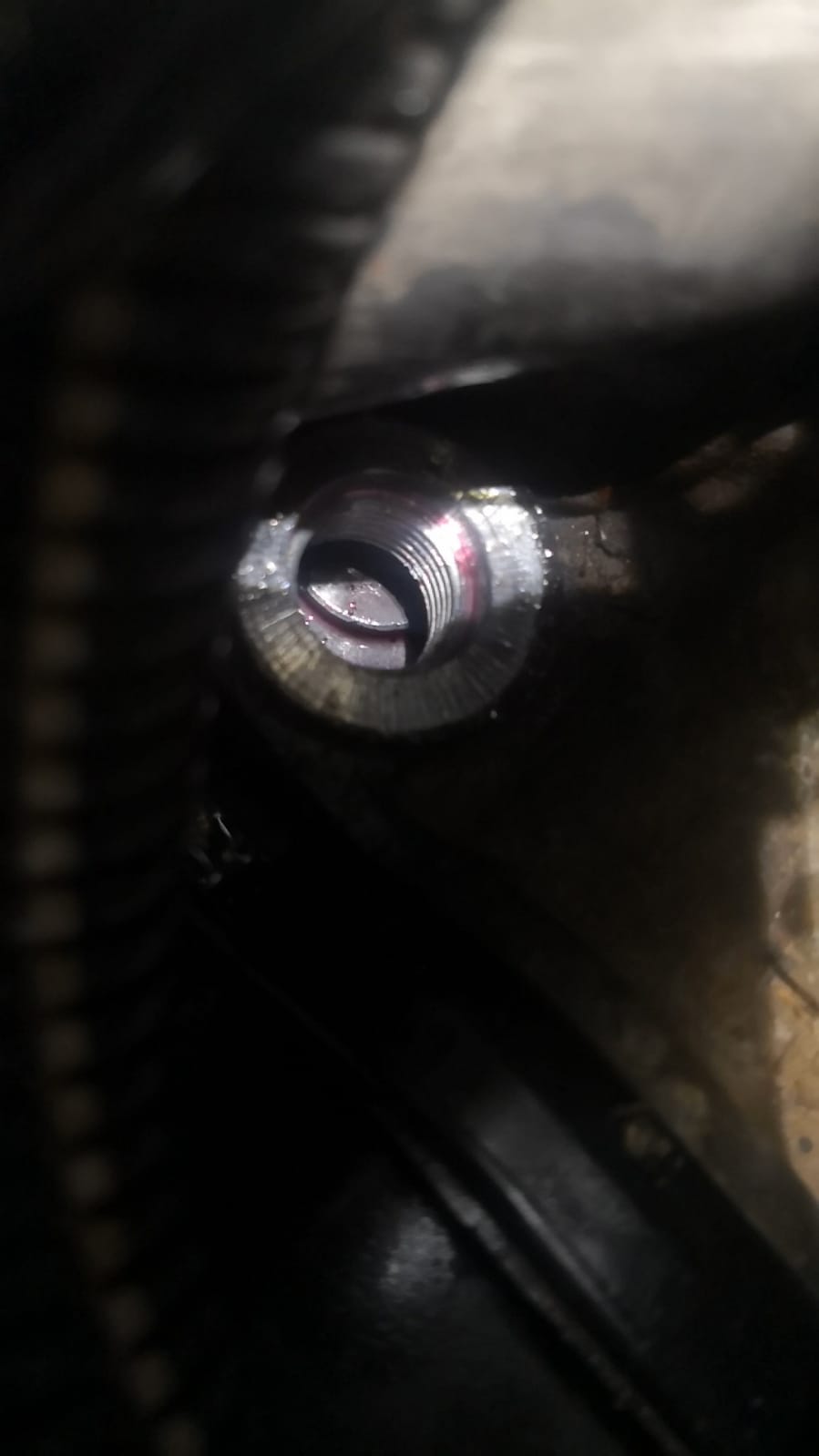

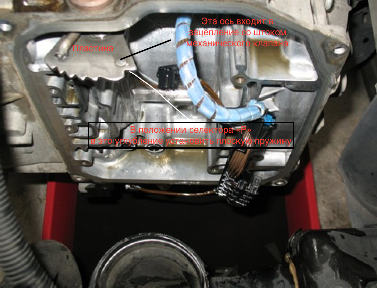

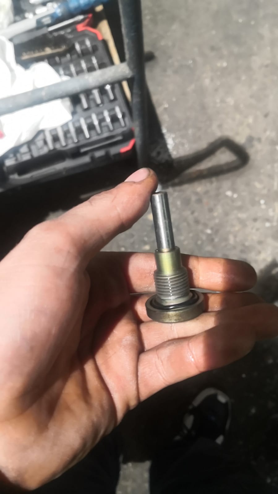

Das getriebeöl musste gewechselt werden es ist ein Automatikgetriebe t-tronic , jetzt ist aber folgendes passiert der Mechaniker hat wohl vergessen vorher das Getriebe auf P zu stellen, und was die ganze Zeit im Leerlauf war also N. dann wurde das Öl abgelassen, dann wurde die Schraube rausgedreht wo man auch das Öl nachkontrollieren kann und auch nachfüllen kann, jetzt allerdings ist das Problem man kriegt die Schraube nicht mehr in das loch rein da die 4 Platten nicht übereinander liegen er hat es jetzt mehrfach probiert aber die Platten verschieben sich immer wieder hat jemand eine Idee wie man das ganze noch retten könnte ?
Oder kann ich das Getriebe jetzt quasi wegschmeißen .
