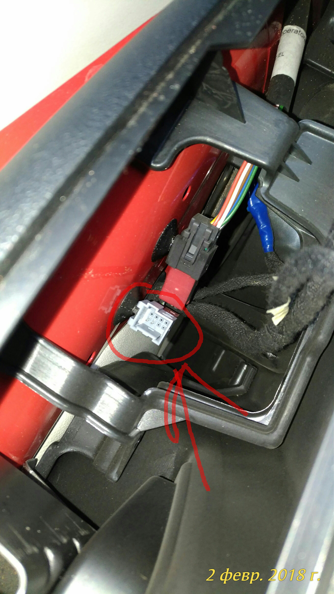

			Schau mal untere der bedieneinheit der Fensterheber auf der fahrer seite ob da ein freier Stecker sich da drunter verbirgt.
Der ist für den Außentemperatur sensor, wenn der da ist dann kriegt man den schnell nachgerüstet.

			Also beim Ducato 3 ist es so das bei manchen Modellen unter der Fensterheber bedieneinheit ein Anschluss für den sensor verfügbar ist.
Denke mal bei Peugeot und Citroen kann es auch der Fall sein, sollen plug und play einfach gehen.
