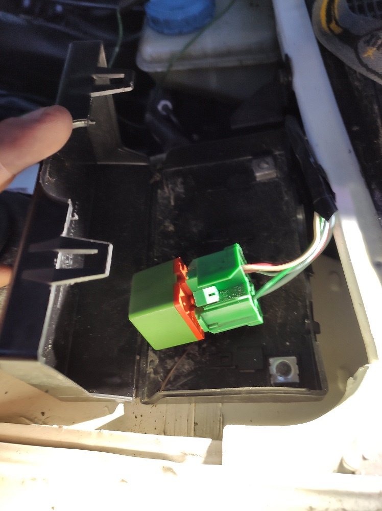

- Im Motorraum rechts nahe der Spritzwand ist so eine schwarze Kunstoffbox - da ist ein Relais drin das ev. die Kraftstoffpumpe schaltet – bin aber nicht sicher (siehe Bild). Hab das mal testhalber mit einem anderen Relais ausgetauscht aber ohne Erfolg. Wenn das bei eingeschalteter Zündung gesteckt wird klickt auch was in der Nähe der Zentraleinspritzeinheit…

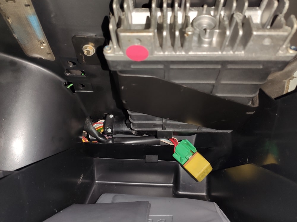

Hinten im Handschuhfach (Beifahrer) ist ein 40A Relais (gelb) für die Kraftstoffpumpe.
Wenn das Relais im Betrieb etwas warm wurde hat es nicht mehr geschaltet; später bzw. jetzt schaltet das auch im kalten Zustand nicht mehr.
Relais durch neues 40A Relais (hab ein TE Connectivity Hersteller Teile-Nr: V23134B0052C642 7-1393302-5 verwendet) ersetzt und alles läuft wieder.
