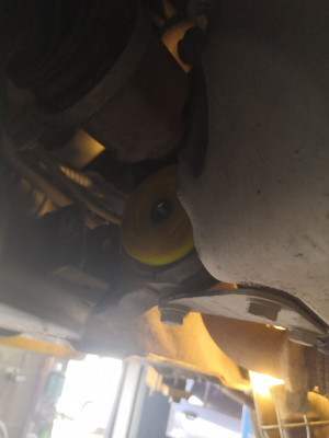

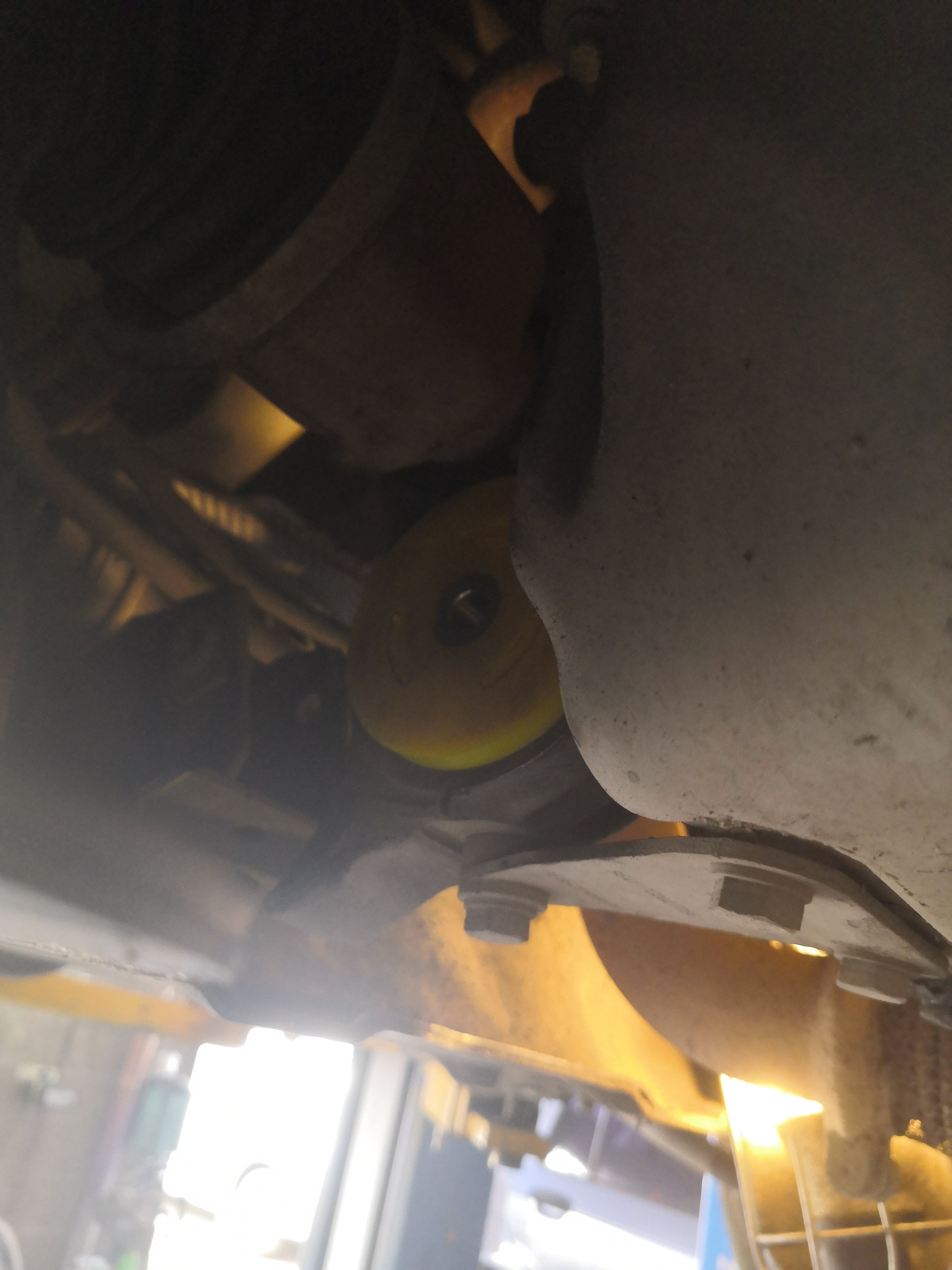

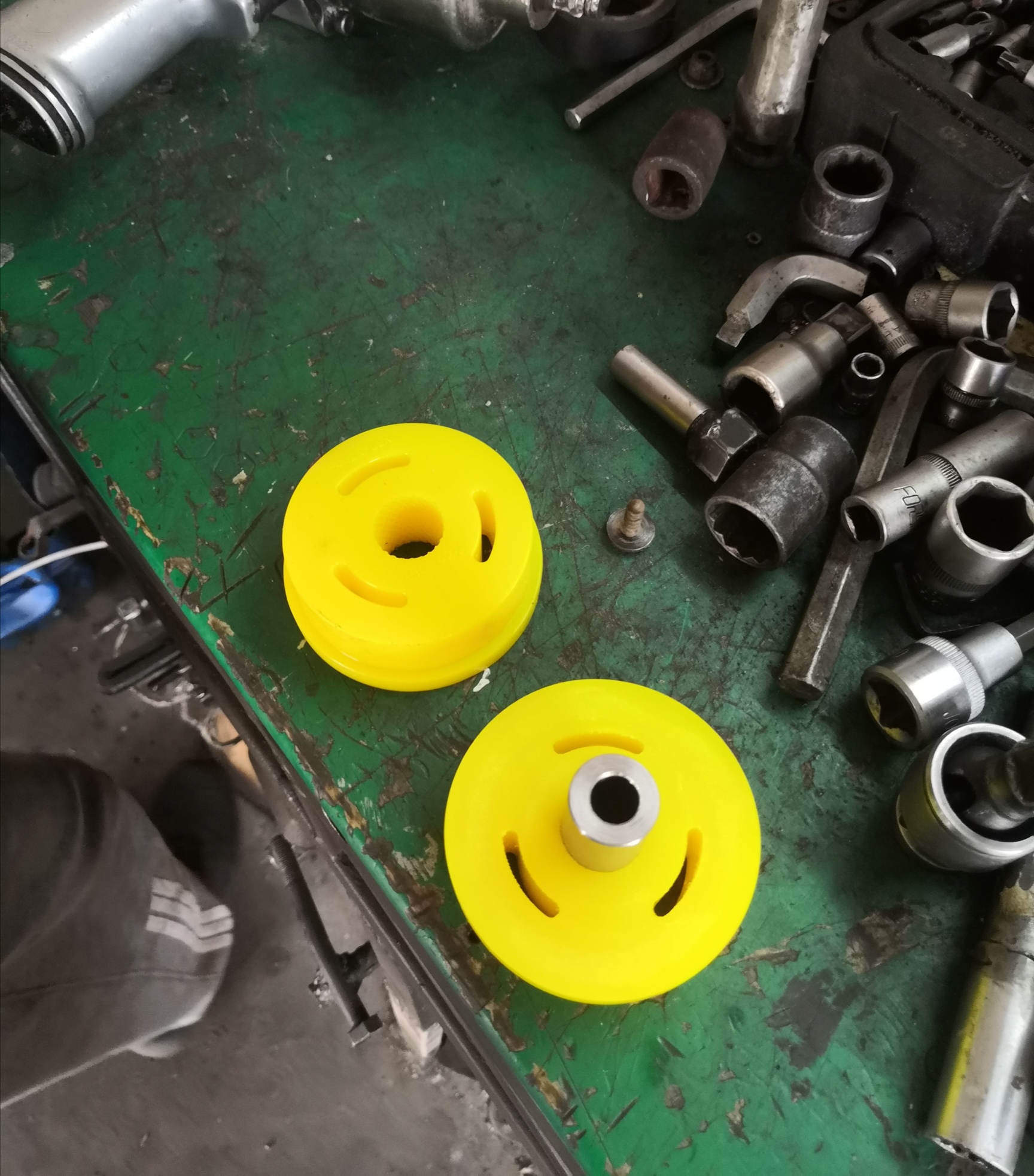

Beitrag von Peugeot408 » Mi 28.10.20 14:47
So heute kam die Gummibuchse von powerflex an hab sie sofort eingebaut, hab das alte gummi aus der vermantelung rausgeklopft und mit einem Schleif aufsatz gründlich alle Reste entfernt.
Dann die powerflex von links und recht in den alten Mantel eingesetzt und den Durchsatz dadurch geschoben.
Die Vibrationen sind weg, aber das rupfen ist noch da, habe jetzt einen neuen Kupplungssatz bestellt und werde den einbauen.
Die buchse selbst ist der Hammer, da baut man die einmal ein und man hat seine Ruhe.
