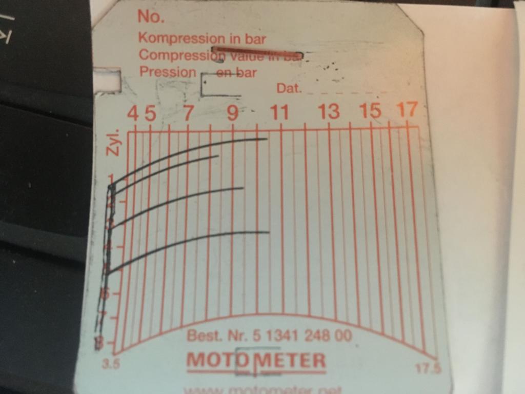

Montag neue normale Zündkerzen 90€ inkl Montage und immernoch ruckeln, Werkstatt hat meine 4er Einspritzdüsen aus dem Unfallwagen mal eingebaut immer noch nicht normales laufen. Nicht selbst gesehen musste ja arbeiten - vom Telefon Werkstatt.
Morgen will ich mal Kompression für 60€ machen lassen und ggf dem Friedhof freigeben, ....
aber irgendwie streubt es mir innerlich an einen defekten Zylinder zu glauben. Es gibt für mich kein richtige klackern oder so. Nur wie im Video.
Bei 1500-2500/min unter Belastung scheinen die Probleme anzufangen merkwürig, warum die nicht im Industriegebiet anfing. Warmlaufen? Aber 10 min...?
Cool wäre wenn ich eine Info hätte was ich z.B. über das Live OBD abfragen und was Sinn macht. Ein paar Videos habe ich mal angehängt.
